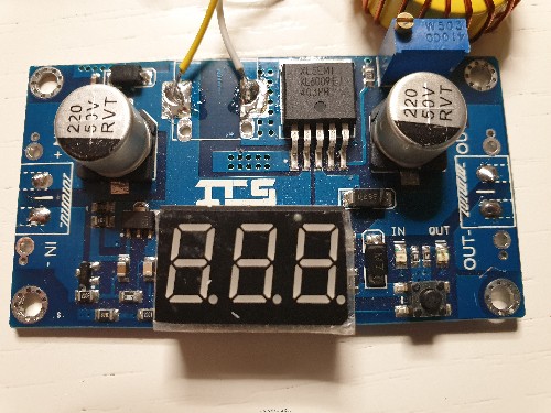

modul kitajskega pretvornika bi moral napetost na izhodu držati stabilno in brez težav prenesti 20 W izhodne obremenitve. Pričakoval sem sicer, da 20 W ne bo, amoak zame bi bilo tudi 10 W čisto dovolj. Namreč, pretvornik bi želel uporabljati za napajanje radijske postaje v portable delu in sicer s 5 W in le izjemoma z 10 ali 15 W. Postajo napajam s 3S LiPo baterijami 4200 mAH.
Ob testiranju se je pokazalo, da modul sicer izhodno napetost lepo dvigne, vendar se izhodna napetost sesede takoj, ko na izhod pretvornika priključim breme.
Ne zmore niti 5W.

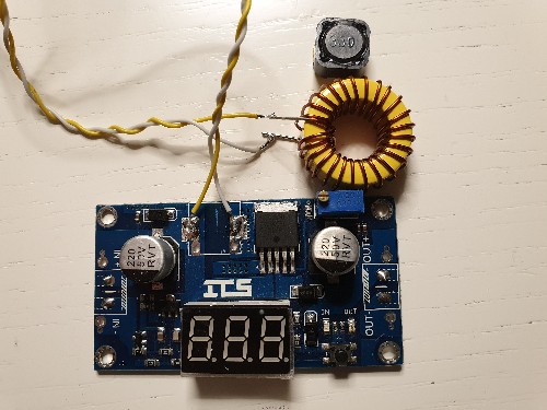

No, najprej sem menjal originalno dušilko 33 mikro Henryev z dušilko 33 mikro Henryev, vendar takšno, ki je navita za 5A. Ni bilo nobene izboljšave.
Zanima me, če ima kdo idejo, kaj na pretvorniku zamenjati, da bo izhodna napetist stabilnih 13,8 V tudi, ko oddajno moč dvignem na 10 W (ali celo 15 W).
V prilogi je fotograhija modula z odlotano originalno dušilko in testno prikopljeno novo dušilko.
Hvala, S59RA

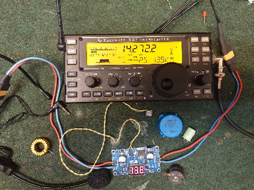

Postaja ni kitajska, ta modul potrebujem za napajanje postaje KX3, ki zmore do 15 W izhoda, pogoj pri tej postaji za oddajno moč nad 10 W pa je, da je napajalna napetost višja od 12 V in sicer največ do 15 V.
Na izhod sem vporedno priključil kondenzator. Je bilo manj padca, je bolje, tako da se je pri dodanem eleltrolitskem kondezaturju 1000 mikroF napetost dosti bolj stabilizirala.
@pirpy - kakšen filter imaš v mislih? To je verjetno blok filter, kjer sta zalita L in C člen v ohišju - kakšne vrednosti elementov bi dal in predvsem, kako vežem - tuljavo verjetno zaporedno, kondenzator vzporedno?

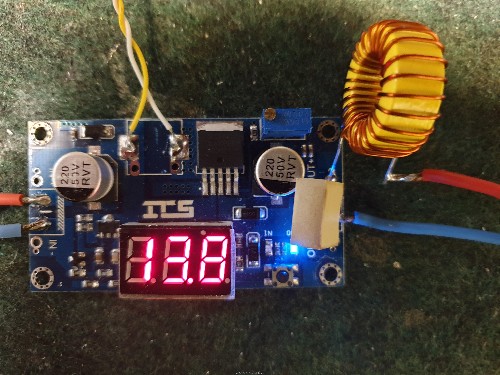

Na izhod sem dodal filter s tuljavo 22 mikro H in kondenzatorje (poskusil sem od 1 nF do 10 nF). Na KX3 ni težav in napetost pade za do 0,5 V. To me ne moti, želim,da mi izhodna napetost ostane nad 12 V.
Pri FT-857D pa ni spremembe, napetost se sesede do neuporabnih 10 V.
Slučajno sem danes imel prižgan še radijski sprejemnik. Ob napajanju FT-857D in brez oddajanja se je sprejem lokalnega radija močno poslabšal, v sprejemu je bilo slišato brnenje. Ob napajanju KX3 brnenja ni...
Glede moči se deloma strinjam, vendar naj bi ta modul menda zmogel do 50 kitajskih W. Očitno pa moč modula ni sporna, saj KX 3 napaja brez težav, FT-857D pa ne, obe testno na 5 W izhodne moči.
Zaenkrat ga bom sestavil in potem bomo videli, kako se bo obneslo ob dejanskem delu na terenu.

PrispevekObjavljeno: Ned Jun 09, 2019 5:32 pm    Naslov sporočila:   Odgovori s citatom
Tisto dušilko si dolotal in jo dal na cca20cm žice, to ni dobro.
Dušilko zalotaj direktno na PCB kot je bila že v začetku.
V tvojem primeru si upornost dušilke (s pogleda elektronike) povišal za 10 ali več krat!
