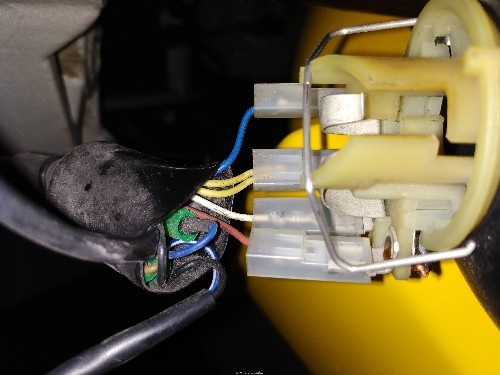

Lepo bi prosil če mi lahko kateri od lastnikov tomos hip hopa pove oziroma še boljše če pošlje sliko kako so zvezane žice na nosilcu prednjega žarometa. Najlepša hvala!! Lp
Modra je pravilno povezana. Vse ostale pa nisem siguren
 Velikost datoteke:  3.02 MB

V bistvu samo lociraj katera je skupna (masa), ostale pa s poizkušanjem.

Po izkušnjah z barvami žic na mojem flexerju bo zelo verjetno takole:
dve rumeni žici: pozicijska luč (majhna žarnica pod glavno)
bela žica: nitka kratke luči (v dvonitni glavni žarnici)
modra žica: nitka dolge luči
rjava žica: masa
Če je luč pravokotne oblike in ima na vrhnjem delu še Saturnusov znak, so na ohišju luči ob faston priključkih simbolne oznake za maso, pozicijsko, dolgo in kratko luč.
