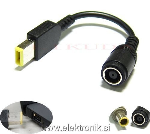

Poizkusil sem z vmesnim kablom vendar ne polni.

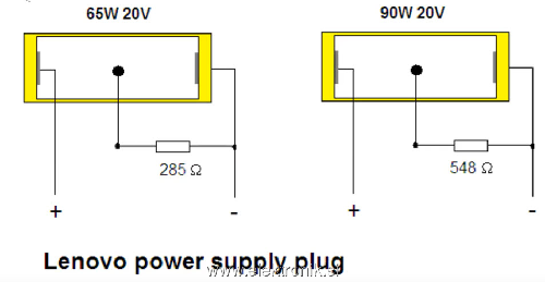

Ali je glavna težava v srednjem pinu, preko katerega "prepozna" pravi adapter glede na upornost?

Ni toliko tiste pol volta kot je upornost srednjega (signalnega) pina proti masi, neke vrste napetostni delilnik.
Na osnovi tega se adapter in prenosnik zmenita ali bosta sodelovala ali ne.
Izmeri upornost tega srednjega pina proti masi vtiča tako pri HPju kot Lenovo napajalniku. Pri Lenovo 200W napajalniku bi morala biti tam okoli 3k3 Ohm.
ThinkWiki-signal pin
Lahko bi se šel predelavo napajalnika ampak ti to odsvetujem.

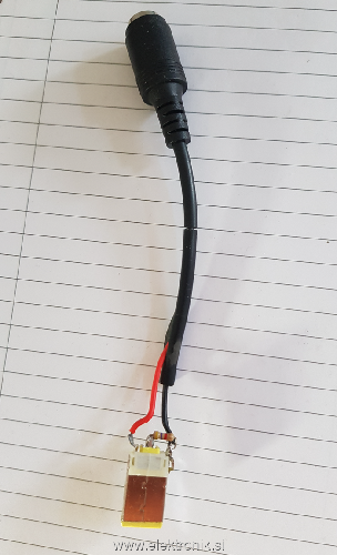

Sem testiral na enem na pol odpisanem Lenovo prenosniku z modificiranim kablom (spodnja slika), upornost enaka kot pri originalnem 230W adapterju (4.6kΩ) in stvar NE DELUJE ... po vsej verjetnosti razlog 0.5V razlike v napetosti.
Rešitev ... nakup originalnega dodatnega adapterja...

Glede na to da čez vmesni kabel niti nisem vezal srednjega (signalnega) pina ampak samo + in -, ter dodal upor ~4.6kOhm na konektorju med pinom in GND, je verjetno razlog razglika v napetosti?
