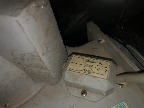

Zdravo!
Imam eno vprašanje.
Dobil sem en starejši ventilator,sedaj glede na sliko sklepam da ima možnost dveh brzin,ali se motim?
Morda kdo ve kako ga priklopiti da bi deloval v 1. Brzini?
Če seveda ima brzine.
Hvala

a to se hecaš?
na pokrovu imaš narisano. 1 je prva hitrost, 2 je druga hitrost

Objavljeno: Ned Jul 07, 2019 9:28 am Naslov sporočila: |
Tako je. Glede na shemo na pokrovu: modri vodnik (nula) na N, rjav oz. črn (faza) pa prek stikala na M.

Objavljeno: Ned Jul 07, 2019 10:05 am Naslov sporočila: |
Ne,ne hecam se
Nisem električar,zato raje vprašam. Ne bi na pamet priklapljal,če ne vem kaj pomeni shema,zato raje vprašam tukaj,da dobim malo pomoči,kot že več krat:)
