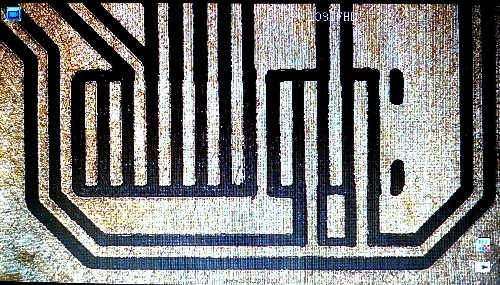

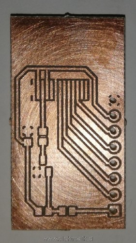

Ali ima tukaj kdo CNC3018? Izkušnje? Sem si ga pred kratkim nabavil za 100 evrov in sem zelo zadovoljen z njim za ceno, kupil sem ga, da bi z njim lahko hitreje in ceneje naredil testne prototipe pcbjev in po par poskusih mi je kar dobro uspelo, širina bakrenih sledi je 0.3mm, footprinti so za 0603 elemente, razen sveder gre malo naprej ko vrta luknje ne vem zakaj, sem poskusil umanjšat feed ampak je isto, bom poskusil za 0402 velikost če lahko naredi.

Odličen rezultat. Podobno kot na 100x dražjem LPKF.
Kakšen rezkar uporabljaš za linije?
Predlagam, da pobereš baker med blazinicami. Taki laski znajo zelo nagajat.

Uporabljam rezkač, ki sem jih dobil zraven cncja, so V oblike ne vem točno mere ker ne piše ampak mislim, da so 0.1mm 20°.
