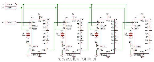

za sina bi rad naredil potujoče luči in sicer
arduino micro + 5x 74HC595
40 led diod ki potuje v eno smer
Kako se lotiti programa. Primer z enim 74HC595 sem že pogledat, kako to razširiti na 5 čipov.

PrispevekObjavljeno: Čet Jul 04, 2019 5:44 pm    Naslov sporočila:   Odgovori s citatom
vezava po tem principu
