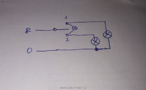

Verjetno bo, oziroma je takale vezava. Če ja, bo verjetno potrbno dodati še kakšno žico, saj ima žaluzija verjetno dve mejni stikali, eno a zgornji in drugo za spodnji položaj. na prvo žogo z eno tlivko ne bo šlo.

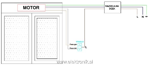

V bistvu bom z zaluzijskim stikalom vlkapljal dve luci: polozaj gor - sveti luc 1, polozaj dol - sveti luc 2, nulti polozaj - nobena luc ne sveti. Tlivka bi naj svetila, ko sveti luc 1 ali luc 2.

Med 1 in 2 priklopiš tlivko in bo gorela takrat ko bo prižgana ena svetilka. Preverjeno deluje z žarnicami na žarilno nitko.

PrispevekObjavljeno: Pet Jul 05, 2019 9:46 pm    Naslov sporočila:   Odgovori s citatom
Tlivko vežeš med luč 1 in 2.
Problem lahko nastane, ko bo gorela ena od luči, bo eventualno druga luč nekoliko tlela (če bo to LED sijalka), odvisno od toka tlivke. najbolje, da preizkusiš.
