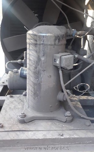

Imam 3 f vijačni kompresor idustrijske klimatske naprave, ki ima zelo tiho delovanje.
Zaradi tihega obratovanja bi ga uporabil za kompresor v domač delavnici. Je kdo že delal kaj takega? Me zanima predvsem zaradi olja, kajti kompresorji klimatskih naprav olje skupaj z plini potiskajo po sistemu, sam bi pa želel da se olje ne meša z zrakom, saj v tako veliki koncentraciji kot je to pri klimah

Predlagam, da na sesalni strani narediš piksno za dodajanje olja in na tlačni strani dodaš izločevalec olja.

Ne poznam izločevalca. V pripravnih grupah so enote za kondenz in naoljevalnik. Izločevalca olja pa še nisem srečal.

v enoti za izločevanje kondenza se izloči tudi olje.

V izločevalni enoti je potreben filter, ki se privije s krilatim vijakom (Festo, SMC). Obstoja več vrst celuloznih mikrofiltrov, ki izločajo olje, menja se jih po barvi, ko postajajo rumeni.

Vijačni kompresorji ponavadi potrebujejo separator olja.
Manj olja se bo izgubilo, če bo na tlačni strani dovolj debela navpična cev.
Če je hitrost plina dovolj majhna, le ta ne nosi olja s sabo, oz občutno manj.
Bojim se, da ne bo dolgo delovalo.
Kompresor klime se hladi tudi z hladnim plinom na sesalni strani.
Kompresor je občutljiv na vlago v mediju. POE olja so higroskopična.

Hvala za odgovor.
Torej je tvoje mnenje, da se je igranje s tem kompresorjem zguba časa?

Nikakor ni izguba časa.
Na izhodni strani dodaš manjši rezervoar ali kar debelejšo cev, da v njej hitrost pretoka pade. Priklop na kompresor mora biti izveden z spodnje strani, da v stanju mirovanja olje steče nazaj v kompresor. Pri manjšemu od hladilnika to lepo deluje. Večji od močnejše hišne klime pa čaka, da bo zamenjal manjšega. Wink
Pa vsekakor ne pozabi na običajna varovala na kompresorjih. Moj je priključen kar na standardni batni kompresor 25L edino motor se preklaplja 1-2.
Tega pa ne razumem. Saj ne morem izbirati katera cev je tlačna, katera pa sesalna.

Tlačna cev naj bo priklopljena na spodnjo stran dodatne posode. Le-ta naj bo montirana višje kot izhod tlačne cevi in cev naj bo ravna brez kolen, da olje steče nazaj.

To mi je pa jasno.
