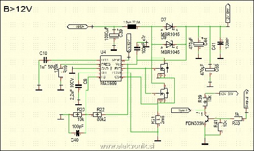

MAX669 s primerno periferijo bi po mojem bil ok. Racunaj, da bo vhodni tok konkreten, pri 3A out racunaj ene 15A na 3 V vhodu.
15 A iz litij ion celic...

peter_nn je napisal/a:
Gre brez težav za kratek čas tudi iz ene dobre celice Smile Preverjeno prav s tem dizajnom, sicer je res že malo star, pa vseeno ... Wink Tranzistorji so PSMN3R0-30MLC, za 3 A izhodnega toka bo treba dati verjetno 4 pa precej vhodnih in izhodnih kondijev tule še ni videti ... Je pa pri takih močeh in tokovih seveda zelo pomemben sam PCB dizajn switcherja!

Hvala mucek, vezje okoli MAX669 izgleda ustrezno , kakšen namen pa ima del z bipolarnim tranzistorjem ?

Huh, sem ze pozabil, bo treba datasheet pogledat ... Guzva na polno, pa sem malo pozabil odgovorit ... Wink
