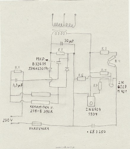

Pozdravljeni.
Električni pastir nima več prvotne moči. Zvočni klik je tišji, preskok iskre, ki je bil pred tem približno 1 cm, je sedaj samo z direktnim dotikom izhodne žice na kontakt zemlje.
Pred leti sem imel podobno težavo. Vidno je bilo, da sta skurjena keramična upora in po zamenjavi je bil pastir popravljen.
Tokrat sem zamenjal kondenzator 3,3 mF, ker je bil napihnjen. Keramična upora sta vizuelno dobra in tudi ko pomerim upornost je ta 195,7 oma. Se pa oba tako segrejeta po petnajstih sekundah priklopa na 230V, da se skoraj opečeš. Daljši čas ne preskušam, ker bi jih verjetno skuril.
Ker nisem strokovnjak za elektroniko, sprašujem, kateri element bi bil lahko v okvari, ali kako le tega najti. Imam pa le digitalni multimeter.
Se tudi opravičujem , ker je shema narisana bolj po domače.

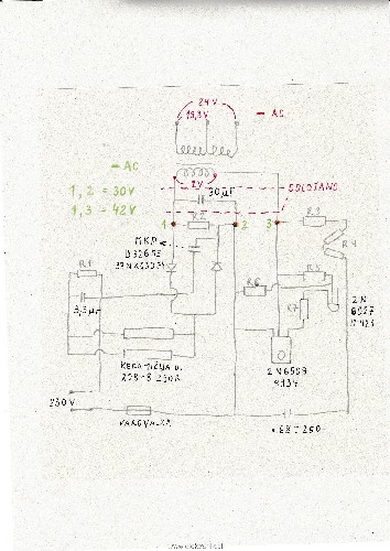

Hvala dkoneju in arksiju za odgovore.
Imam samo stari Iskrin DIGIMRER, ki nima možnosti meritve kondenzatorjev.
Pastir je deklariran za 2J pri 1/2 moči in 8J pri polni moči.
Izmeril sem napetost, ki jo daje vezje pri priklopu na 230V (v prilogi)
in napetost na izhodu transformatorja pastirja pri priključitvi
na omrežni trafo z izhodom 6V , ki pri obremenitvi in 1,5 m dolgem
kablu, da na primernem navitju 2V.
Razmerje indukcije 1 : 10 in 1 : 12 kaže, da je transformator verjetno dober,
in da je verjetno polnitev 30 mikro kondenzatorja prenizka. Bom pa naslednji
teden odnesel ta kondenzator na meritev v RTV servis.
Ni mi najbolj jasno deklarirano razmerje 2J - 1500 V in 8J - 5000V ob primerjavi 19,8V in 24V. Da ni mogoče v stiku del sekundarnega navitja VF transformatorja ?.

Vrado, zdaj kaj si ti to meril, mi ni čisto jasno.? Če si odlotal visokonpetosni trafo od kje potem napetost na njem?
A si z voltmetrom pmeril na koliko voltov se nabije 30uF kondenzator? Če iz tega el. pastirja želimo dobiti deklarirano moč 8J, z 30uF kondenzatorjem, potem se mora 30uF kondezator nabiti na cca 730V.
Če je kondenzator slab, ali pa prebita kakšna dioda (tisti dve tadebeli) potem se kondenzator ne bo napolno nabil in ne bo od sebe dal veliko energije pri sprožitvi tiristorja.
V primeru, da se 30uF kondenzator "normalno" polni, potem je lahko še samo krivda na visokonapetostnem transformatorju, ki je lahko prebije.
Še na hitro kako deluje el. psatir, ker si mi zdi, da ti ni najbolj jasno.
Ko pastir priključimo na omeržno izmenično napetost 230V se preko kondenzatorja in dveh 3x390ohm uporov preko usmerniških diod polni (tadebeli) 30uF kondenzator. Hkrati se preko uporov R3, R4 in RX poni tudi (beli 0.68uF) kondenzator. Ko napetost na belem kodenzatorju narašča in pride do neke meje (meja proženja je določena z upori R5 in R6) se o odpre tranzistor 2N6027. Le ta odpre tiristor, ki kondenzator poveže s visokonapetostnim trafotom in se vsa energija iz 30UF trafota prenese v VN trafo. Kondenzator se izprazni in cikel se ponovi. Ta cikel se pnavlja na cca 1,5 sekude in na izhodu VN trafota dobimo impulz reda 7000V, oz odvisno od prestavnega razmerja VN trafota.
Toliko na hitro. Upam, da nisem kje kaj kiksnil pri razlagi. Če da, me popravite, da ne bom učil "krive vere".....

VN transformator sem meril po postopku, ki sem ga zasledil tu na forumu.
Odspajkal sem vezje in kondenzator 30 mikro, nato pa priključil na primarno
navitje VN transformatorja izmenično napetost iz omrežnega transformatorja z
deklariranem razmerjem 230V - 6V. Po priključitvi je bila napetost na primarju
VN transformatorja le 2V (zaradi padca napetosti v 1,6 m dolgem kablu in
bremena).
Na sekundarju VF transformatorja sem izmeril 20V in 24V. Razmerje torej
1 proti 10 in 1 proti 12, kar je nekje normalno, kot sem zasledi v podobnih
primerih tu na forumu.
Hvala gospodu iz RTV servisa Faraday, ki je izmeril , da je kondenzator 30 mikro
dober, dobri sta tudi (tadebeli) diodi in še z nekaj meritvami z multimetrom
in vizualno ni našel napake na vezju.
Pred leti sem imel isti problem in takrat se je videlo, da sta bila skurjena
keramična upora in po menjavi le teh je pastir zopet dobil polno moč.
Tokrat pa je bil napihnjen kondenzator 3,3 mikro, ki sem ga že zamenjal,
upora pa sta vizualno in izmerjeno dobra.
Moči pastir nima (brez preskoka iskre). Tudi brez priključenega kondenzatorja in
VN transformatorja se keramična upora grejeta, da se lahko po pol minute priklopa
opečeš.
Prispajkal kondenzator 30 mikro na vezje, in po kratkem priklopu se nabije na 132V DC .
Je možno, da sta ta dva upora pri meritvi dobra, po priklopu pa se njuna
upornost spremeni in se zato pretirano segrevata, ali pa je na vezju
v okvari nek drug element, da se kondenzator ne nabije na 730V kot je izračunal arksi.
