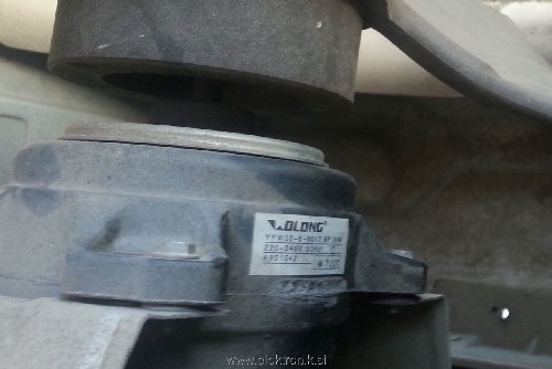

V največji vročini. Brick wall
Senzor na zunanji enoti sem očistil, sicer je videti OK ... nisem pa ga odklapljal. Predpostavljam, da je težava z motorjem ventilatorja. Ne spelje ... če pa ga pahnem na roke, potem se vrti ...
Se je že kdo ukvarjal s podobnim problemom?

Iščem nekaj takšnega ...

Po načrtu vidim da je napajan z DC, to bo že bldc motor.
V tem primeru je na podobnem menjal ležaje,
https://www.youtube.com/watch?v=dthIZdf4ROs
Če ga pa po občutku ne grabi,se ne čuti z roko da bi ga pri vretnju blokiralo, bo pa okvara nekje na elektroniki v motorju, kakšen hallov zanič, slab stik ali pa kaj drugega.
Vidim, da je glajenje na glavni plošči narejeno z C315, mogoče je ta zanič in ne dobi lepe DC napetosti.

Nimam občutka, da bi ga karkoli mehansko oviralo. Sem pa ugotovil, da se kar konkretno segreje.
Rplinker ti si verjetno gledal motor notranje enote ... ye..be me motor ventilatorja na zunanji.
Kaj dosti ne bi eksperimentiral, ker to pomeni viseti skozi okno, pa še fino bi bilo, da mi tole vsaj za nekaj časa spelje čimprej. Zdajle dobit klima serviserja je praktično misija nemogoče. Termini za montažo nove so pa trenutno tudi blizu enega meseca. Tako da ...
Če uspem kje dobit nadomestni motor ... bi bila verjetno najoptimalnejša opcija.

Če se po pomaganju z roko vrti normalno je najverjetneje "skuhalo" kondenzator C-FM (datasheet stran 19).
Če imaš toliko dostopa lahko vežeš nadomestnega med rdečo in modro ventilatorja.
Morda bi poizkusil z 0,47uF/400V Think

Imam podobno elektroniko, zna biti, da od močnejše klime. Tam je 2uF 440Vac.
Kondenzator CF-M je narisan na PCB na strani 22, na desni, najnižja črna kocka.
Po mojem ga ni skuhalo, ni elektrolitski. Pač degradira, tudi če ni ogrevan.

V tale kondenzator sem včeraj tudi jaz posumil, ampak vse skupaj je na tako nerodnem mestu, da je težko karkoli čarat okrog, pa še temno je bilo zvečer.
Danes sem razkopal toliko, da sem prišel do žic motorja in gor obesil 0,47uF (to kar je bilo doma v predalu). Motor je startal in zdajle že kaki dve uri lepo pelje. Dancing
Upam, da bo vzdržala vsaj toliko časa, da v miru uredim. V naslednjih dneh je še napovedana peklenska vročina.

Jest mam tudi staro Panasonic on-of (no inverter) klimo in sodeč po sliki je izmenično napajanje venta podobne moči in voltaže kot pri moji Exclamation ...
Tudi pri meni se je podobno zgodilo in na srečo sem zagledal z balkona "plavkast dim" in stekel izklopit ... sem jo rešil Exclamation zadnji moment (ti si uspel prej!). Pri meni je bil kriv spoj žice zag.kondenzatorja na konektor v klimi ... WD-40 in klešče ter šraufciger za znet dol pokrove in stisnit na novo konektor je rešile zadevo Dancing ...
Prej sem počakal, da se je mašina malo shladila, na hitro zalaufal in zagnal z roko z "ražnjičič" palčko skozi rešetko lopatico na hitro in tako videl, da je vent malo z osmojenim navitjem preživel Mr. Green .. Pri meni je kondi 2,7 mi F (se ne spomnim voltaže, verjetno najmanj 400V~) ...
IMHO, tvoj za tvojo naj bi bil enih 2,2 mi F ... si imel pa srečo Wink ..

Uff vidim, da je bil problem v zunanjem delu, po sliki mi je zgledalo kot notranji motor d'oh! .
Važno, da zopet hladi.
