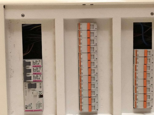

Zdravo,
Ko vklopim kakšen porabnik v vtičnico (npr. likalnik, polnilec za telefon, ...), mi začne v omarici od varovalk prasketati. Ko ga odklopim ven je spet OK.
To se mi dogaja v dnevni sobi na 5 vtičnicah, drugod po hiši je OK.
Na spodnji link sem naložil video, kjer se sliši prasketanje.
link
Kakšen nasvet kaj bi to bilo narobe.
Najlepše hvala!
Bojan

Zdravo,
Iz videa se slabo vidi varovalke. Prilagam sliko.
 Velikost datoteke:  587.91 KB
 Pogledana:  10 krat

PrispevekObjavljeno: Sob Avg 03, 2019 9:25 am    Naslov sporočila:   Odgovori s citatom
Pravilen postopek je, da pokličeš preglednika, da temeljito pregleda in premeri inštalacijo, nato električarja, da sanira, kar je preglednik odkril in nato še enkrat preglednika, da preveri, če je vse popravljeno.
Energetik-m
Prispevkov: 1392
Aktiv.: 7.36
Kraj: Zagorje
PrispevekObjavljeno: Sob Avg 03, 2019 11:21 am    Naslov sporočila:   Odgovori s citatom
Ti kar odvij tiste 4 vijake, snemi pokrov in poglej, če je kje kakšna prismojena žica, ali pa se je kaj pregrevalo. Če je to na odvodni sponki kakšnega odklopnika pač popraviš. če je problem na dovodu, moraš izklopiti dovod (glavne varovalke), te pa so navadno pod ključem in pokliči kakšnega električarja.
Pregled in meritve pa le daj narediti, da ne boš kdaj v črni kroniki.
baresi
Prispevkov: 667
Aktiv.: 2.81
PrispevekObjavljeno: Sob Avg 03, 2019 6:00 pm    Naslov sporočila:   Odgovori s citatom
Najprej ugotovi katera varovalka je za te vtičnice v dnevni sobi, potem pa tako kot je napisal predhodnik, s tem da prej izklopi FID stikalo. Će tega ne obvladaš, pokliči enega električarja.
baresi
s59ma
Prispevkov: 634
Aktiv.: 3.01
Kraj: Medvode
PrispevekObjavljeno: Sob Avg 03, 2019 7:22 pm    Naslov sporočila:   Odgovori s citatom
Kateri del razdelilca ti nagaja, boš ugotovil z:
- poslušanjem s stetoskopim (na koncu imej samo cevko - BREZ kovinskih delov!),
- selektivnim odklapljanjem (ali še bolje vklapljanjem) varovalk
potem pa dobro preglej VSE okoli sumljivega dela ter po potrebi zategni / zamenjaj.
Po zvoku sodeč ti nekaj prebija.
bojanm
Pridružen-a: Pet 02 Avg 2019 22:22
Prispevkov: 3
Aktiv.: 0.04
PrispevekObjavljeno: Pon Avg 05, 2019 10:59 am    Naslov sporočila:   Odgovori s citatom
Zdravo,
Hvala vsem za odgovor. Sem naročil električarja, pa bo vse preveril.
lp,
Bojan
