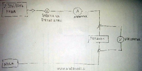

PrispevekObjavljeno: Čet Avg 15, 2019 7:03 pm    Naslov sporočila:   Odgovori s citatom
airwolf je napisal/a:
Škoda ga ni, bom pogledal če se mi valja kje kakšen AC napajalnik.
Samo sem 90% prepričan da ga nimam.
 Velikost datoteke:  96.63 KB
