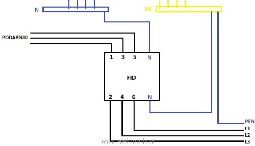

ker nikjer nisem dobil konkretnega odgovora glede TN-C sistema in uporabe FID stikala sem odprl to temo.
Prenavljam stanovanje in v električni omarici imam dovod L1, L2, L3 in PEN in me zanima ali ima smisel dajati FID.
Nekateri pravijo, da lahko, če pred FID-om razdeliš PEN na PE in N za FID-om pa se N in PE ne smeta nikjer več stikati.
In ker nikjer ne najdem nobene sheme sem dodal svojo.
Torej če prav razumem mora izgledati takole:

Prav razumeš.
TN-C sistem lahko narediš, če je presek PEN vodnika 10mm2 ali več. Sicer mora biti TN-S, kjer sta zaščitni in nevtralni vodnik ločena. Od omarice naprej je tole TN-S, do omarice je TN-C. Na omarico boš nalepil oznako TN-C-S.
Bistvo takšne ureditve pa je varnost. V TN-S sistemu zaščitni vodnik (PE) normalno ni obremenjen in je zato manjša možnost odpovedi oziroma prekinitve. Po njem pa seveda steče tok ob napaki.
V TN-C-S sistemu je FID potreben, če ob kratkem stiku ne bo stekel dovolj velik tok napake, da bi instalacijski odklopnik izklopil v 0,4s. Primer: v bližini hiše imaš garažo in v njej vtičnico. Dolžina kabla je 150m, presek 2m5mm2. Kabel varuješ z odklopnikom C16A. Ta potrebuje za zanesljiv izklop 10 kratnik nazivnega toka, torej 160A. Upornost zanke od varovalke do vtičnice in nazaj je 0,0175*2*150/2,5=2,1ohm. Pri 230V steče tok 109A, kar je premalo za izklop tega odklopnika.
FID pa je koristen, čeprav ni potreben, ker bo ob napaki izklopil že pri 300mA, če kupiš takega.
Vsekakor pa mora biti na dovodu zakasnjen FID, da ti ne izklopi po nepotrebnem. V oznaki ima "S".
