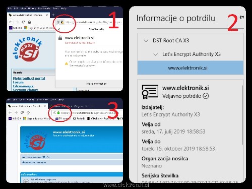

Hm, če se prav spomnim, mi od zadnjega podaljšanja ssl certifikata (2) FF prikazuje rumen trikotnik (1). Prej je bila zelena ključavnica.
V vseh ostalih brskalnikih IE, Chrome in Edge pa ni opaziti sprememb.
Medtem ko bodoča nova domena/stran prikazuje zeleno ključavnico (3).
Zgolj kot info.

Dušan kolikor sem gledal, FF joka zaradi uporabe TLS 1.0. Na novem strežniku je gor TLS 1.2. Digitalno potrdilo je na obeh domenah od istega izdajatelja.
Qwertz kode 301 spletni strežnik ne vrača, zato je debata o tem brezpredmetna. Ja, lahko bi se odločil za ukinitev porta 80 in ves promet preusmeril na 443. Razmisli, kaj dobim/izgubim s tem? Poleg tega (prejšnji stavek) bi to zahtevalo še prečesat vsa sporočila in menjat http/https. Zaenkrat se za to nisem odločil ... mogoče ob končni prestavitvi na drug strežnik. Ne iščem izgovorov, navedel sem možne razloge za klicaj na ključavnici.
