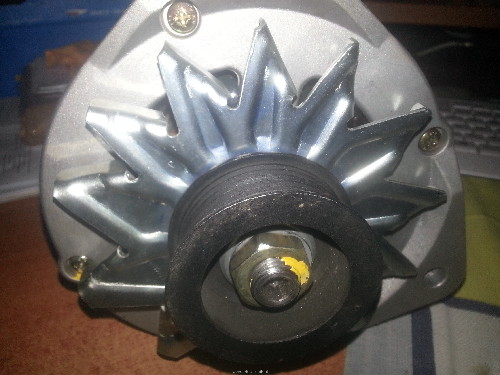

Zdravo.
Alternator kupljen na autodoc. Alternator nazivne napetosti in moči 36V 90A.
Kako ta alternator zbudit? Jaz ga sicer zbudim s 40V 2x20V Li-Ion zaporedno, skupaj slabih 40v, vzbudi ga tudi 20V. Tako da sem dal na D+, + iz akku in na maso alternatorja - iz akku. Ko dam na B+ voltmeter in maso mi kaže pri cca 3000 obr./min. No, in voltemetr kaže 30V, včeraj jih je 29.5V. A nebi rabil kazati 36V oz. celo 40V?
Prosim, če mi kdo pomaga, kako alternator pravilno vzbuditi in, ali je izmerjena napetost prenizka, z drugimi besedami da je z alternatorjem nekaj narobe?
Sama kontrolka 3x12v 1.2W zaporedno(so svetile zelo malo, brlele) ga ni vzbudilo. naključno sem ugotovil, da s prsti ob dotiku na B+ in D+, očitno prava upornost, so žarnice zasvetile in če sem umaknil prste so vseeno gorele, a ga vseeno ni vzbudilo.
Prosim za pomoč.
Spodaj še slikce
 Velikost datoteke:  2.32 MB
 Velikost datoteke:  2.24 MB
 Velikost datoteke:  2.57 MB
 Velikost datoteke:  2.12 MB

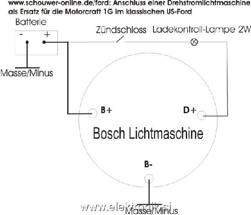

V osnovi je shema priklopa enaka kot za 12V alternator v vavtu.
Na D+ priključiš cca 2W - tno žarnico, oziroma odgovarjajoči upor. nikakor ne priklapljaj na D+ direktno akumulator, ker je v nevarnosti, da boš skuril regulator!!
Pomembno je, da imaš priklopljen tudi akumulator 36V!

Preveri, če ima regulator povezavo na D+ sponko, če jo nima, bo verjetno treba zunaj povezati sponko D+ in sponko na regulatorju.
Glede žarnice: v mirovanju bi morale žarnice posvetiti, tako da je verjetno vezava malo drugačna kot na shemi, ki sem jo pripel??

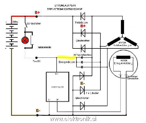

Poizkusi ugotoviti, če obstaja povezava, na sliki sem jo označil z rumeno barvo. Ta povezava je običajno izvedena v alternatorju kot vzmetni kontakt na regulator napetosti. Če te povezave ni, tudi alternatorja ne boš mogel zbuditi. verjetno jo je potrebno narediti izven alternatorja.

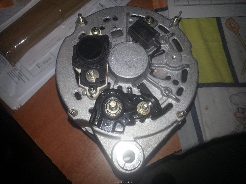

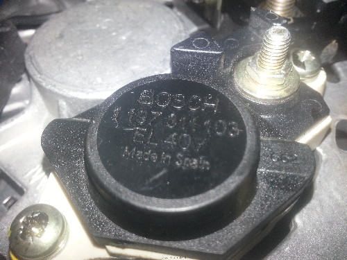

Glede na tvojo prvo sliko ima regulator na ohišju en vijak, verjetno mora biti na ta vijak priključeno nekam??? Po vsej verjetnosti na D+!?
Alternator bi moral delovati tudi, kadar priključiš nanj Litij Ion baterijo. Brez baterije je napetost nestabilna in običajno "podivja", naraste tako visoko, da v vozilu pregorijo vse žarnice.
