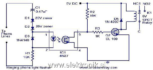

s telefonom bi rad odpiral garažna vrata.
Našel sem shemo (v prilogi), ki bi znala služiti namenu.
Skrbi me le, da bo v primeru več zvonjenj (ne prekinem klica po prvem zvonjenju), kontakt na releju večkrat sklenjen, kar pomeni da se vrata zaprejo.
Kakšna ideja kako doseči stalno sklenjen rele za čas trajanja zvonjenja?

Po pripeti shemi bo tranzistor, ki krmili rele odprt dokler ne pozvoniš s telefonom. Torej bo skozi tuljavo releja večino časa tekel tok. Verjetno si tega ne želiš.

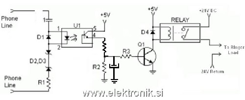

Če malo drugače obrneš shemo, bo bolje. Za izdelavo zakasnitve med posameznimi zvonjenji telefona pa je potrebno pripeti shemi dodati še en upor med emitor optospojnika in R2, ter primeren elektrolitski kondenzator paralelno uporu R2. Tako lahko dosežeš tako zakasnitev, da bo rele ostal sklenjen tudi med zvonjenji in seveda še nekaj časa po tem, ko boš že nehal zvonit.
(Edit: dodal sem v shemo zgoraj omenjena elementa)
