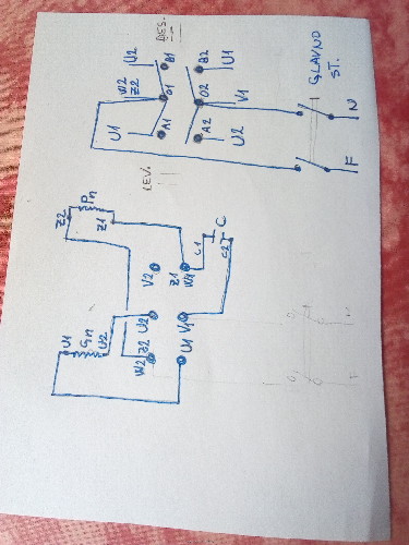

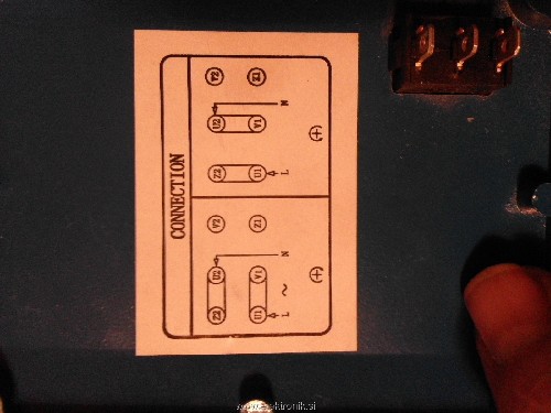

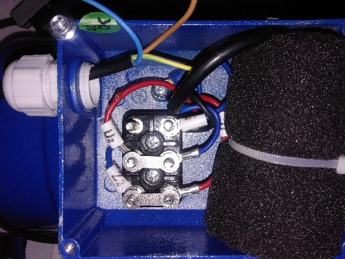

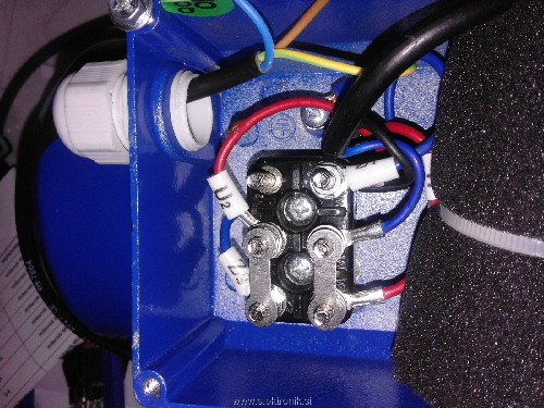

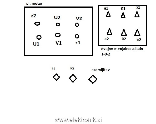

Imam težavo:
-enofazni el. motor in 1-0-2 dvojno stikalo, za spremembo smeri vrtenja.
potrebujem napotke, katere kontakte je treba skupaj vezat, da bo delalo tako, da se bo s stikalom dalo spreminjati smer vrtenja.
V2 kontakt je prazen, za orientacijo
Če vežemo direkt U2+z2 in v1+U1 skupaj se el. motor vrti v levo
Če vežemo direkt U2+V1 in z2+U1 skupaj se el. motor vrti v desno
Kako naredit vezavos stikalom, da dosežemo da smer vrtenja spremeni 1, v eno smer in 2 v drugo smer. na 0 je pa ugasnjen?
S to vezavo se el. motor vrti v levo |
1.11 MB |
7 krat |
v tej vezavi se el. motor vrti v desno. |

Ploščici odstraniš, nato pa povežeš skupaj iz:
U1 na stikalo 01
U2 na stikalo 02
Z2 na stikalo a1 in b2
V1 na stikalo b1 in a2
Če gledaš od sponke U1, s stikalom na "1" skleneš na Z2, na "2" pa na V1.
Če gledaš od sponke U2, s stikalom na "1" skleneš na V1, na "2" pa na Z2.
Tisti 01 in 02 sta v bistvu dovodni sponki.
V položaju "1" sta sklenjeni a1-01 ter a2-02.
V položaju "2" sta sklenjeni b1-01 ter b2-02.
V položaju "0" je vseh 6 sponk ločenih med seboj.

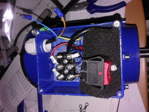

Vse obstoječe žice ostanejo na svojih sponkah. Z 1-0-2 stikalom samo nadomestiš nepremični ploščici s "premičnima ploščicama".
Torej dodaš žice od sponk motorja do sponk stikala. Na žice pritrdi očesca in faston-e. Očesca natakneš na sponke motorja in priviješ matice enako, kot da bi bile ploščice.

Vezano po vaših navodilih.
Če dodam, Nulo (modra žica) sem vezal na U2 na motorju in fazo (rjava žica) sem vezal na U1. oba direktno.
Če imam stikalo na 0 (nič), brenči. Na 1(ena) se vrti v eno smer in na 2(dva) se vrti v drugo smer.
Ko je stikalo na nuli, mi ni všeč da brenči. Kaj je narobe?

Prej si fazo in nulo prekinjal verjetno s kakšnim stikalom? Ali si motor zaganjal direktno preko vtikača? Tisto stikalo je samo za menjavo smeri vrtenja, zato ti pa brenči, ko je stikalo na ničli, ker ni vklopljeno pomožno navitje.

Tisto mini stikalce je res samo za menjavo smeri pri ugasnjenem motorju ne pa za vklapljanje motorja.
Če bi rad vklapljal v obe smeri s stikalom, potrebuješ
3-fazno grebenasto stikalo 1-0-2 .
Dva dela stikala vežeš enako, kot to malo stikalce, s tretjim delom pa v 1 in 2 položaju vklopiš fazo na U1.

Originalni motor je 120 W enofazen in enojnim stikalom 1-0-2 (trije kontakti) pa je delalo. Mogoče je drug tip enofaznega motorja. Vi ste strokovnjaki, mogoče bolj veste za kaj gre.
Novi motor je 250 W oz. 0,25 kW enofazni, s kontakti, ki so na slikah...

Tak motor ima obe navitji delovno in pomožno enaki, zato je lahko delovalo z enostavnim enopolnim stikalom 1-0-2. Tvoj motor ni tak, vsaj kolikor je vidno iz priloženih slik priključkov.

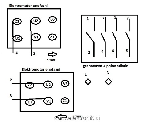

Kaj pa vezava za spreminjanje smeri z grebenastim stikalom?
L vežem na 1 in 5
N vežem na 3 in 7
2 vežem na U2 in V1
4 vežem na Z2 in U1
6 vežem na Z2 in U2
8 vežem na U1 in V1
A je to pravilno? Če ni, kako je pravilno? |
