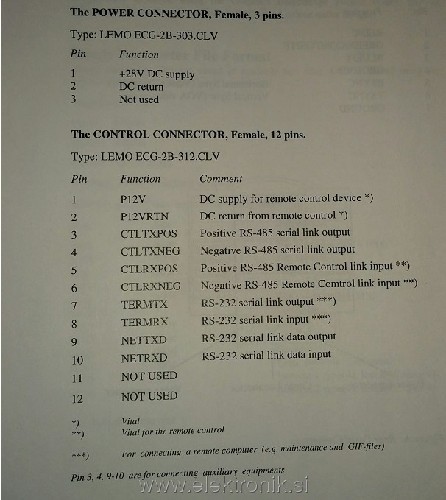

PrispevekObjavljeno: Sre Okt 09, 2019 4:25 pm    Naslov sporočila:   Odgovori s citatom
takole piše glede priklopa, brez slik kater pin je kje

PrispevekObjavljeno: Sre Okt 09, 2019 5:28 pm    Naslov sporočila:   Odgovori s citatom
V tem katalogu imaš vse pine in zaporedja označena. Si to gledal ... recimo stran 57 in naprej?

PrispevekObjavljeno: Sre Okt 09, 2019 7:49 pm    Naslov sporočila:   Odgovori s citatom
Tista črna spirala, ki je narisana - gledano s strani vstavljanja kontaktov (krimpanje) ali s strani lotanja, tista črma spirala označuje, kako tečejo pini. Tisti polkrožec na začetku spirale je pin1, potem slediš spirali od pina 1 do zadnjega.

PrispevekObjavljeno: Čet Okt 10, 2019 5:58 am    Naslov sporočila:   Odgovori s citatom
nisem še videl tako označen pinout
napake tukaj ne sme biti, ker je oprema vredna 1 hiše Smile
bom malo najprej pomeril omsko z multimetrom, če je gnd na ohišju....
v katalogu je označeno enako
