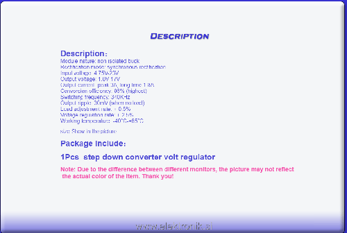

Pogosto naročam takšne in drugačne elektronske naprave. Na njih so napisane karakteristike in potem preverim ali bodo ustrezale mojim potrebam. Vedno pa naletim na težavo pri toku pri napravah ki dopuščajo razpon voltaže in imajo zapisan fiksen dovoljen tok. Primer tega bi bil npr. step-up/step-down, ki mi pogosto pride prav.
V priponki so napisane karakteristike enega takega step-up/step-down-a, spodaj pa sem priložil še link.
Torej v karakteristikah piše, da stvar omogoča od 1V - 17V izhodne voltaže ter do 1.8A konstantnega toka. Zdaj pa primerjamo 2 primera uporabe:
1) Izhodno voltažo nastavim na 1V, tok ki teče skozi je 1.8A. To skupaj znese 1.8W.
2) Izhodno voltažo nastavim na 17V, tok ki teče skozi je 1.8A. To skupaj znese preko 30W.
Ali je mogoče, da bo naprava to preživela ? Nikjer namreč ni napisana največja moč, ki jo naprava še prenese. In razlika v toploti, ki bo na ploščici nastala med 1.8W in 30W je ogromna. Če pa že sama moč ne piše, bi se mi logično zdelo, da bi pisalo, pri 5V je lahko največji tok 2A, pri 10V je lahko največji tok 1A, pri 20V 0.5A. Mi lahko prosim nekdo razloži, da bom vedel ali lahko step-up uporabim pri svojem grelcu brez da bi kaj skuril ? Da bo lažje razumljivo recimo, da bi rad imel na izhodu 17V in 1.8A, vhod v tem primeru zanemarimo, da bo lažje razumljivo.

Tu se gre za switching regulator in ne klasičnega linearnega.
tako da pri obsegu vhodne napetosti lahko daje želeno izhodno napetost pri trajnem (continous) toku do 1,8A. ne glede na to, ali je izhod 1V ali 17V. Peak current pa pomeni, koliko ga lahko kratkotrajno preobremeniš- recimo nekaj sekund s 3A.
Pa ker gre za step down, mora biti vhodna napetost višja od želene izhodne.
Bi bil pa pozoren na to, da je v linku in tabeli (ki je tudi na linku) navzkrižje podanih podatkov. Nekje piše, da lahko daje ven 3,3, 6, 9, in 12V - točno določene vrednosti. Drugi podatek pa pravi, da lahko izhodno napetost spreminjaš od 1 do 17V zvezno... Think
Kaj je sedaj res... Raje poišči takega, kjer so vsaj podatki nedvoumni..

Spregledal si, da je moč, ki si jo izračunal, tista na zunanjem porabniku in ne na tvojem regulatorju.
Izgubno moč na regulatorju pa izračunaš tako:
Piz = Iout x (Vin-Vout) x (1-izkoristek)
V najbolj neugodnem primeru torej:
Piz = 1.8A x (23V - 1V) x (1-0.96) = 1.58W
Oziroma nekaj več, ker je izkoristek 96% podan kot največji možen in ki ni enak prek celotnega razpona napetosti in tokov.
Upoštevaj še, da je navedeni regulator buck, to je step down.

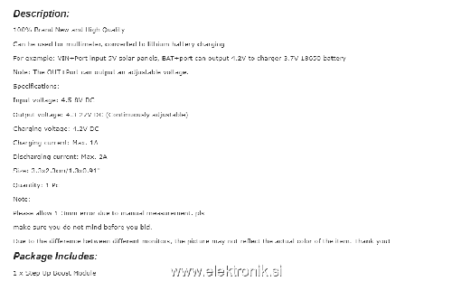

Podobno bi vprašal še za tole napravico, ki jo ne uporabljam za polnjenje naprav ampak kot stepup. Če pogledamo izhodno voltažo in izhodni tok dobimo 54W. Bi si kdo upal reči kakšna je meja do katere je varno in kdaj bom zadevo skuril ?
https://www.ebay.com/itm/Micro-USB-3-7V-Lithium-Li-ion-18650-Battery-Charger-Module-Boost-Step-Up-5V-12V/372522475801?ssPageName=STRK%3AMEBIDX%3AIT&_trksid=p2057872.m2749.l2649
 Velikost datoteke:  27.69 KB
Sentinel66
Pridružen-a: Sre 03 Feb 2016 19:29
Prispevkov: 216
Aktiv.: 1.89
PrispevekObjavljeno: Sre Nov 06, 2019 7:27 pm    Naslov sporočila:   Odgovori s citatom
Sem že na drugi strani našel, okoli 7W dopušča. Me pa zanima kaj je razlog za ta limit, se pravi da zdrži 2A, ampak ne sme presegati 7W. Bi ob hlajenju lahko zmogel več ?
