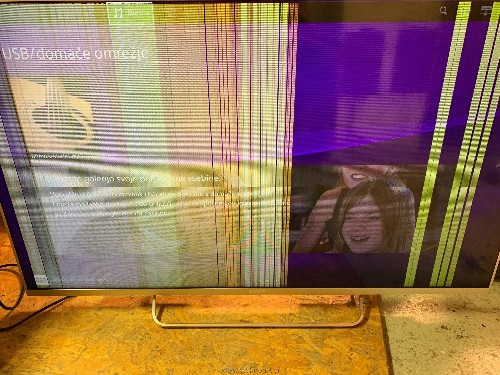

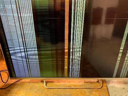

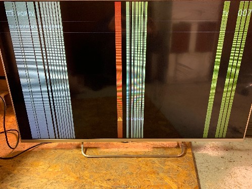

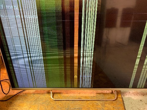

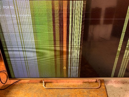

Na TVju so se pojavile barvne vertikalne črte povsod tam kjer so kakšni napisi ali slika. Npr. pri napisu "ni signala" je vse razmazano od spodaj pa do vrha. Slike povedo več. Ko pa tam ni več aktivne barve pa tista barva potem počasi zgine kot se to dogaja z zeleno barvo, vidno na slikah.
Ali ima kdo kakšno idejo kaj bi lahko bilo narobe ter kje naj iščem napako?
Se pa nič kaj ne spremeni če malo pogrejem s fenom posamezno ploščo niti če pogrejem okvir TVja. Tudi pritiskanje na okvir ne spremeni situacije.
Hvala za vso pomoč!

Napako išči na panelu ali T-CONu, če je sploh na ločenem modulu.

Se bojim da je res napaka na tistih naparjenih povezavah na panelu. Bo treba res razdret še tisti del ohišja ter poskusit pritisnit na povezave da se bo videlo če je res to to.
