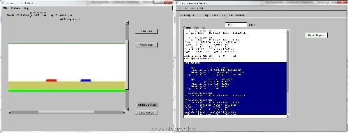

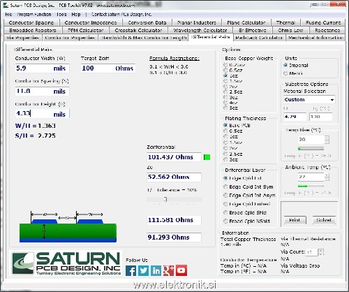

Rad bi izračunal kakšne dimenzije linij rabim za 100 Ohm Z_diff. Poskusil sem z online kalkulatorji in tudi 2D solverji, ampak niti dva mi ne vržeta ven iste številke. Striže pa tudi za okoli 10%, kar je že meja dopustnega odstopanja.
Ali ima kdo kak zanesljiv (kateri?) vir za izračun za referenco, da bi mi preračunal tale moj primerček?

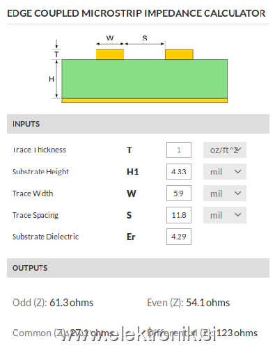

Jaz uporabljam tega:
https://www.eeweb.com/tools/edge-coupled-microstrip-impedance

Jaz uporabljam Saturn...
Treba je vedeti, da so že pri vhodnih podatkih precejšnje tolerance (Er, debelina plate, debelina bakra, širina vezi,..). Na impedanco vplivajo tudi vezi in komponente v okolici. Tako da če želiš zadevo imeti zelo točno, bi bilo treba najprej plato narediti, pomeriti impedanco in potem v drugem koraku prilagoditi parametre.

@MarkoM: Sem poskusil z eeweb z istimi podatki, Z_diff=123 Ohm. To se meni zdijo ogromna odstopanja za iste vhodne podatke.
Sonnet zgleda zanimiv, bom poskusil še tega.

Če misliš ostati na FR4 se zavedaj da so lahko odstopanja tudi 20% v dielektričnosti materiala.
Nekaj na to temo: https://www.eevblog.com/2019/11/06/eevblog-1259-pcb-manufacturing-options-explained/
Od 15:40 naprej
Zanimivo da za odstopanja iščeš krivca v programski opremi in ne v vhodnih podatkih???
