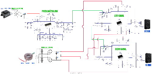

Rad bi izdelal en ojačevalec (predojačevalec + močnostni ojačevalec), zato sem izdelal eno shemo (poglej priloženo sliko) in me zanima, če je vse OK ali je treba kaj popraviti.

1. Sta trafota primerna?
2. Glede usmernika za ojačevalni del nisem prepričan, če sem narisal pravo shemo.. Je shema pravilna, glede na to, da ima toroid dva "izhoda"?
3. Kakšne morajo biti kapacitivnosti kondenzatorjev za glajenje napetosti?
4. Potrebuje močnostni ojačevalec mehki zagon? Kaj točno to je in kako izgleda, oziroma iz katerih komponent je sestavljen?

Shema

Za 12V predlagam da uporabiš kakšen linearen regulator. Lahko 7812. To pomeni da potrebuješ imeti na sekundarju cca 18Vac.
Za močnostni ojačevalec si spregledal: For 100W output the supply voltage must be +/-38VDC.
Kar pomeni da potrebuješ transformator z napetostjo: ( 38 / koren2 )= cca 27V
Torej potrebuješ transformator z sekundarno napetostjo manjšo kot 2 x 27Vac, neka standardna vrednost je 2x24V.
V nasprotnem priemeru znaš preseči max. dovoljeno napajalno napetost za TDA7294 in ga boš zakuril, no mogoče se bo samo ugasnil.
Ne pozabi na velik hladilnik!

Hvala za odgovor Peter! Sem zdaj popravil shemo tako, da sem dodal 7812 in popravil vrednosti trafoma. Je tako zdaj vredu (glej sliko)?
Trafo za predojačevalec je torej vretu ta:
https://www.ic-elect.si/trafo-18v-16va-zalit-889ma.html
Trafo za močnostni ojačevalec pa:
https://www.ic-elect.si/trafo-toroid-230v-2x24v-100va.html
Kaj pa glede mehkega zagona za močnostni ojačevalec? Je potreben?

Transformator za končno stopnjo si vezal narobe.
Ti popravim jutri.

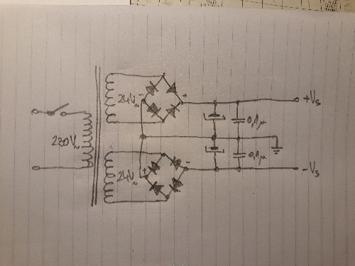

Tako kot si ti vezal, da ti vsako navitje sekundarja napaja svoj kanal, bi moral imeti transformator 2x2x24V na sekundarju. S tvojim transformatorjem lahko vežeš po sliki v prilogi. Eno navitje napaja +Vs drugo pa -Vs , sredina pa je ozemljena.
LP Brane

Hvala obema. Zdaj sem prerisal usmernik od Brane-ta, ampak bi še prosil, da mi kdo razloži kako naj povežem usmerniki in ojačevalec.. Spodaj je slika trenutne vezave....

+Vs iz usmernika na napajalna pina +Vs ( pin 7,13 vezja TDA 7294 ) za levi in desni kanal skupaj. Enako -Vs iz usmernika na oba kanala -Vs (pin 8, 15) skupaj za levi in desni kanal.
In popravi ( oz. pravilno prerriši spodnji Greatz v usmerniku) - diode so obratno obrnjene kot zgoraj.
