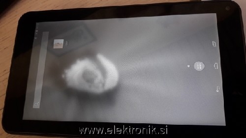

Tablica-gladilka za omete in izgled ozadja namizja, če se vžge baterija.Very Happy

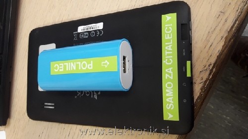

Powerbank je postal kar praktično držalo za tablico.

Sicer ima original baterija neko namensko vezje za zaščito in diagnozo napolnejnosti, od nje bi lahko pobral to zaščito in jo vezal na drugo polnilno baterijo zunaj. Ampak kot vidim ti lepo dela tudi tako.
pajo
Prispevkov: 687
Aktiv.: 2.89
PrispevekObjavljeno: Pon Nov 18, 2019 1:20 pm    Naslov sporočila:   Odgovori s citatom
brezimenko je napisal/a:
Tudi Powerbank ima namensko vezje in sem rajši uporabil tisto, ker je kapaciteta za ~1800mAh večja.
