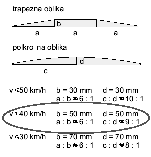

Na direkcijo za ceste republike Slovenije oziroma ministrstvo za promet pošljite vlogo za postavitev grbin na cesti (ležeči policaji).
Jur
5. Montažne fizične ovire za umirjanje prometa na cesti - grbine
78. člen
Montažne fizične ovire za umirjanje prometa na cesti - grbine so fizične ovire, ki voznikom vozil onemogočajo vožnjo s hitrostjo, ki je večja od hitrosti, določene s postavljenim prometnim znakom.
81. člen
Montažne fizične ovire za umirjanje prometa na cesti – grbine smejo biti trapezne ali polkrožne oblike. Višina in širina ter oblika za posamezne hitrosti vožnje vozil so razvidne s slike.
