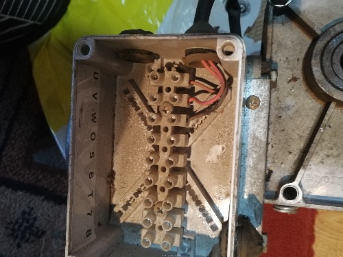

Prosim za pomoč pri priklopu manjšega reduktorja Came 300w. Iz motorja gredo tri žice in sicer 2 rdeči na U in V, in ena rjava na W sponko.
upornost med:
U-V 49.6 om
V - W 25 om
U - w 24,8 om.
Rabil bi preprosto skico vezave kondenzatorja in priklopa na mrežo.

Verjetno na U-V kondenzator, Na U-W, 230 V.

W je skupna, nanjo je konstantno priključen 1izvod kondenzatorja in ena žica napajanja 230V. Drugi pol kondenzatorja je lahko na U ali na V, s tem spremeniš smer vrtenja.
Eno varianto priklopa je opisal baresi, za drugo smer, zamenjaš žice na U in V med sabo.

Kondenzator med U in V.
Nulo priklopiš na W, fazo pa na U ali V, odvisno v katero smer se naj vrti motorček.

hvala na pomoči, problem rešen...
