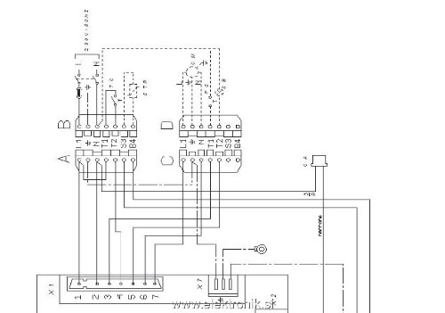

Narobe razmišljaš, oziroma ne poznaš gorilnika. Shocked
Gorilnik ima svoje tipalo za temperaturo kotla, na sliki označeno z STR.
To tipalo vstaviš v tulko v kotlu v kateri je že tipalo termostata na kotlu.
Priklop gre tako:
Nula na sponko N
Faza gre preko stikala in preko temperaturne varovalke (110 stopinj) na L1
Ozemljitev na sponko med fazo in nulo
Termostat, ki je bil že prej na kotlu, na sponki T1 in T2
Tipalo gorilnika na sponki S3 in B4
Temperaturo kotla nastaviš na samem gorilniku.
Termostat na kotlu je za varovanje in ga nastaviš na 10-20 stopinj višjo temperaturo.
Naslednje varovanje je temperaturna varovalka na dovodu. Izklopi napajanje gorilnika.
S termostatom na kotlu lahko, pri takšni vezavi, predčasno oziroma kadarkoli zaključiš delovanje gorilnika.
Saj ga med delovanjem ne smeš izklapljat z stikalom.
Tako imam jaz priklopljeno in deluje že več let.
Prekinitev delovanja s termostatom kotla pride prav v primeru čiščenja.
TC je termostat kotla.
STR je tipalo gorilnika.
Dobro bi bilo, da priklop izvede nekdo, ki je v tem poslu. Pray

tudi moj gorilec že deluje 5-6 let ,vendar brez ure in temperaturo kotla ,to je vklop gorilca ,reguliram samo s kotlovskim termostatom. Želel sem imeti shemo vezave .
Se vam zahvaljujem
