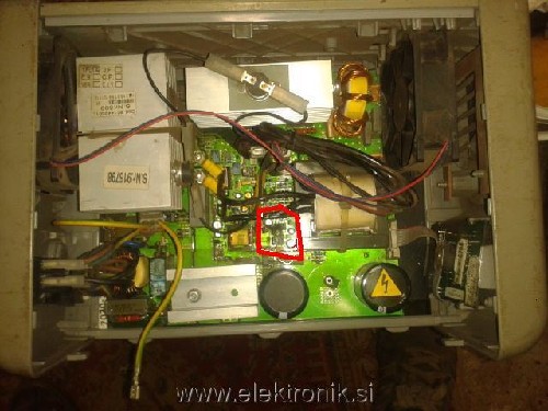

Pozdravljeni vsi skupaj , danes je bilo lepo , sončno vreme , pa sem se usedel pred garažo , vzel pokvarjeni že omenjeni v tej temi , varilni aparat v roke in gledal , če bi kaj spregledal in glej ga vraga , dva zažgana upora , ,katerih v garaži nisem videl zaradi drugačne svetlobe , bom poslikal in skušal prilepiti . Zdaj , bi lepo prosil , če ima mogoće kdo shemo od tega aparata : Varko 1205 . Po shemi od varkota 1405 so označeni štirje upori , R46 , R 47 , R 48 , R 49 , na mojem pa R,14 ,R 15 , R 16 , R 17 ,za integrirano vezje ICE2A356 , piše , da je switch power ic , na mojem se pa oznaka ne vidi ker je lak napocan po njem . L.p.Ljubo
