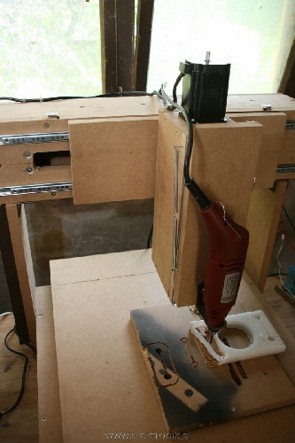

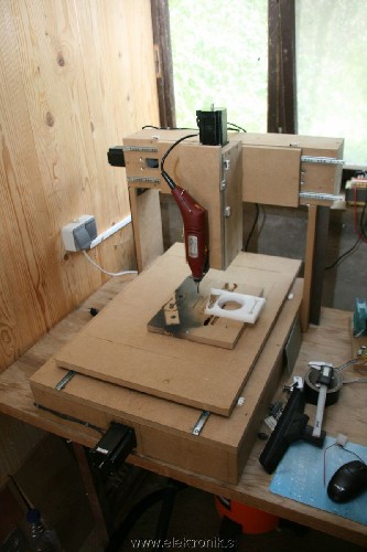

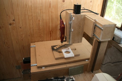

Lahko bi tudi imenoval recesijski CNC. Mr. Green

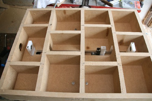

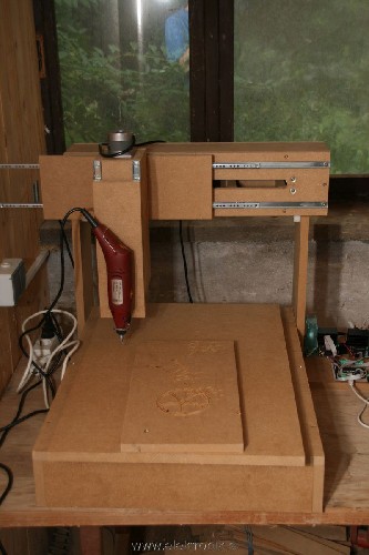

Obdelovalna površina:
- 470 x 380 x 130
Hitrost pomika:
- 1000mm/min (še nisem preizkusil koliko lahko gre največ, toliko je še brez izgube korakov ter 2A - motorji so za 4,2A)
Koračni motorji:
- Nema 23 FL60STH86-3008BF
- - 3Nm / bipolarno
- - 4,2A / bipolarno zaporedno
Rezalnik:
- Iskra ERO M10
- - 145W
- - 5000 - 35000 o/min
Vodila:
- X os: predalna vodila dolžine 345mm, 4 vodila; po dve vodili zaporedno
- Y os: predalna vodila dolžine 310mm, 4 vodila; po dve vodili zaporedno
- Z os: predalna vodila dolžine 310mm, 2 vodili; v enem vodilu ležaji od dveh vodil
Navojna vretena:
- navojne palice M10
- matice narejene iz teflona, dolžine 25mm
- vležajenje: ohišja iz teflona, ležaji oznake 6000 (10x26x7)
Elektronika:
- L298/L297 krmilniki (Pminmo)
- vmesnik 4 osni Pminmo vmesnik
- napajalnik 35 V / 16 A
PC software:
- Mach3
Strošek materiala:
- 1,8m^2 mediapana (že narezano vse na mero) = 30eur
- ležaji - 6 x tajvanski ležaj oznake 6000 = 10eur
- navojna vretena 2x1m = 3eur
- predalna vodila: 4x345mm, 8x310mm = 10eur
_________________________________________
=53eur
Sam stroj je zelo poceni. Edina dražja stvar, ki jo je dobro kupiti so koračni motorji. Najprej sem uporabljal koračne motorje iz starih igličnih tiskalnikov. Takšni motorji povsem zadoščajo za kakšno graviranje in rezkanje tiskanih vezij, vendar so se zelo greli in sem raje kupil zmogljivejše. Elektronika me je še stala okoli 80eur (Pminmo L297/298 krmilniki). Rezkalnik sem imel že od prej. Kupil sem si tudi Interdiskontovega za 12eur, ker se je v mojem pojavila zračnost, vendar sem pri Iskrinem potem zamenjal ležaje in še nisem preizkusil kako se obnese Interdiskontov.
Skupno me je stroj stal približno 300eur. Jasno, da ni takšne natančnosti je kot pri stroju za 5000eur, je pa za ta denar presenetljivo natančen. Treba si je samo vzeti malo več časa in odrezavati manj materiala naenkrat pa se da vse.
Naj slike govorijo zase:
 Velikost datoteke:  107.52 KB
 Pogledana:  331 krat
 Velikost datoteke:  172.05 KB
 Pogledana:  167 krat
 Velikost datoteke:  113.58 KB
 Pogledana:  113 krat
Prva verzija stroja. Koračni motorji iz tiskalnikov.
 Velikost datoteke:  112.43 KB
 Pogledana:  122 krat
Dva izdelka odkar ima stroj nove motorje in ojačitve.
 Velikost datoteke:  104.7 KB
 Pogledana:  62 krat
Nazadnje urejal/a Raptor Čet Dec 10, 2009 7:59 pm; skupaj popravljeno 4 krat

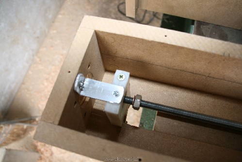

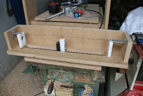

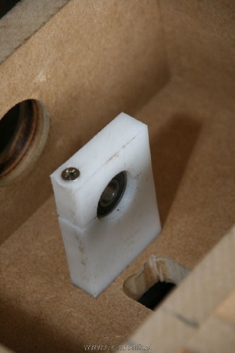

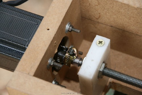

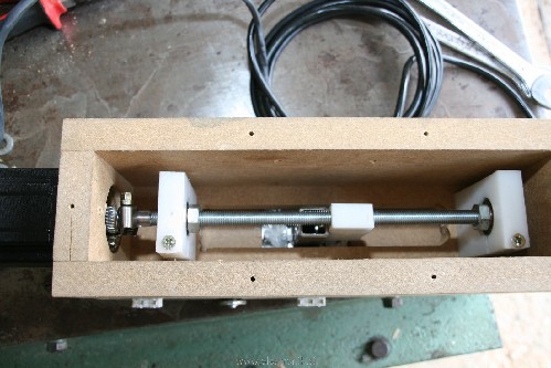

nadaljevanje
X os
 Velikost datoteke:  214.75 KB
 Pogledana:  81 krat
Ležaj in ohišje
 Velikost datoteke:  73.85 KB
 Pogledana:  32 krat
Sklopka je zaenkrat iz navadne PVC cevi. Sem kupil armirano cev za katero mi je trgovka zatrjevala, da je 8mm čeprav se mi je zdela 10mm. Žal sem imel jaz prav.
 Velikost datoteke:  178.12 KB
 Pogledana:  74 krat
ojačitev ohišja ležaja
 Velikost datoteke:  155.9 KB
 Pogledana:  38 krat
Z os
 Velikost datoteke:  209.55 KB
 Pogledana:  62 krat
Nazadnje urejal/a Raptor Čet Dec 10, 2009 7:29 pm; skupaj popravljeno 1 krat

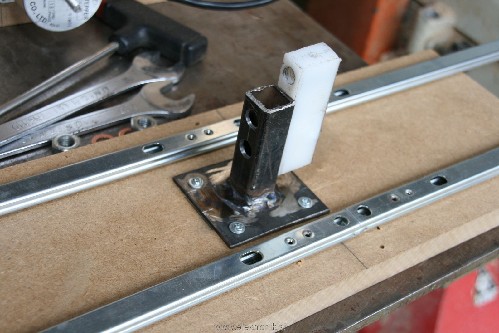

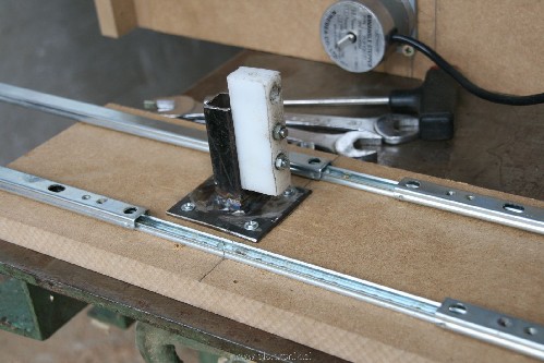

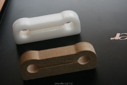

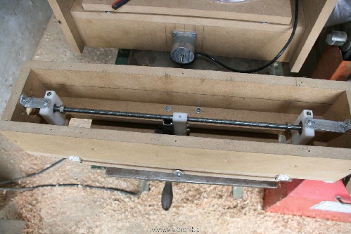

in še malo
matica
 Velikost datoteke:  198.35 KB
 Pogledana:  33 krat
 Velikost datoteke:  200.26 KB
 Pogledana:  39 krat
Y os
 Velikost datoteke:  228.41 KB
 Pogledana:  41 krat
Y os
 Velikost datoteke:  215.33 KB
 Pogledana:  62 krat

Resnično me zanima kako se to pomika. Smile
Maš kak filmček?
Drgač pa zanimivo, ni kej.

Bom posnel kak film konec tedna.
Mediapan so mi razrezali v Sončku v Dravogradu, kjer sem ga tudi kupil. Razrez je zastonj, pa sem imel kar dosti majhnih kosov. Tam sem kupil tudi predalna vodila, so bila najbolj ugodna daleč naokoli (310mm 1,60eur/par)
Načrte in mere še imam, ampak so to samo skice. Mogoče se lotim in tudi narišem v Autocadu, vendar to še ne bo kmalu.
Edine spremembe, ki jih še nameravam narediti na stroju so, da bom zamenjal navojna vretena za vretena s trapeznim navojem. Rad bi korak vsaj 4mm, trenutno je samo 1,5mm ter naredil še eno podporo za Z os (to bom verjetno naredil že čez vikend), kjer je še najmanj togo.

Sem kar malo pozabil na to temo...
@osmica: V vodila nisem vrtal lukenj , bilo bi pa dobro če bi jih. Za X in Z os se ne pozna, saj nista obremenjeni v tej smeri, Y pa izgublja na togosti ravno zaradi upogibanja vodil. V prihodnosti imam namen dati širšo Y os in še dve (oziroma 2x2) vodili zraven ter jih čim bolj na gosto privijačiti.
@Unknown_user: Do sedaj so se predalčna vodila zelo dobro obnesla. Problem je edino pri Y osi, kot sem omenil že zgoraj saj je najbolj obremenjena. Problem je tudi, da pri meni Z os štrli preveč ven. Bom videl kako bo ko bom dal zraven še dodatna vodila ter jih razmaknil, da bodo manj obremenjena.
Navojne palice so čisto navadne, M10. Bom jih pa zamenjal za trapezna vretena, ker s koračnimi motorji ne morem dosegati ravno velikih hitrosti pomikov pri koraku 1,5. Vzel bom 16x4 vretena. Najprej sem vzel navadne navojne palice predvsem zaradi cene ampak mi je bilo hitro žal, saj sem našel trapezne po zelo ugodni ceni.
Sem pa ta vikend po dolgem času spet pognal CNC po tem ko sem skuril Iskrin rezkalnik (je šel rotor) in preizkusil Interdiskontov rezkalnik. Moram reči, da ni uporaben za nič drugega kot kakšno graviranje. Pa še za graviranje je preslab, saj orodje opleta (minimalno ampak nedopustno).
Sem hotel preizkusiti kako režejo rezkarji, ki sem jih kupil od qwertzui ampak sem enega spustil prenizko (ugasnjen rezkalnik) in odlomil konico za drugega je pa zmanjkalo časa. d'oh!
