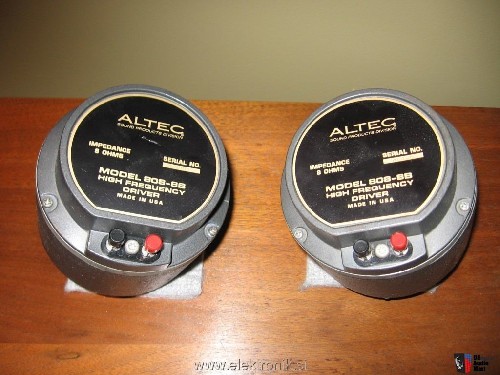

Obelix
Prispevkov: 1881
Aktiv.: 9.03
PrispevekObjavljeno: Čet Dec 19, 2019 11:27 am    Naslov sporočila:   Odgovori s citatom
Na slikah tega Altec driver-ja so priključki barvno označeni. Gledano od zadaj je levi rdeč (torej plus) in desni črn (minus).

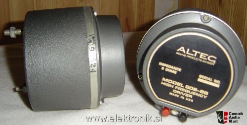

shmandi je napisal/a:
Je pa zanimivo, da je na slikah na spletu včasih + na desni, včasih na levi.
Odvisno iz katere strani gledaš.
shmandi
Prispevkov: 637
Aktiv.: 4.31
PrispevekObjavljeno: Čet Dec 19, 2019 12:41 pm    Naslov sporočila:   Odgovori s citatom
@nima A ti to resno?
To sta zgolj 2 primera...
 Velikost datoteke:  42.72 KB
 Velikost datoteke:  110.2 KB
