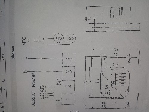

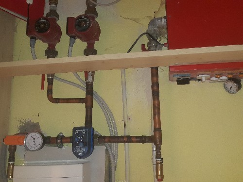

Na vikendu smo zamenjali termostat z novim wifi termostatom za daljinsko krmiljenje. Na priloženi fotki se vidi, kako deluje naša kurjava. V odsotnosti dela električni grelec (PANTERM), povezan s termostatom. Ko oranžni cevni termostat zazna nastavljeno temperaturo, ki jo povzroči kurjenje drv(ob naši prisotnosti), se modro stikalo(puščica na njem) obrne s PANTERMA in kaže na desno, kjer prihaja voda iz cevi nad kuriščem in kjer je nameščen cevni termostat. Vse to je prej funkcioniralo v redu, po odhodu električarja, ki je menjal termostat pa sem opazil, da zadeva skupaj z daljinskim krmiljenjem deluje v redu v primeru, ko deluje panterm, takoj, ko pa se zaradi signala cevnega termostata stikalo obrne na desno(kurjenje drv), se termostat v celoti izključi in seveda od doma ne morem več spremljati temperature na vikendu(takrat ko so na vikendu drugi ljudje)Električar mi problema ne zna rešiti, jaz pa si laično predstavljam, da termostat ne bi smel na noben način izgubiti toka. Kako bi se dalo rešiti problem? Prilagam tudi fotko sheme priključitve novega termostata.
Hvala za vsako pomoč.

Napetost oz.fazo za termostat je vzel tam kjer je prisotna takrat ko v peči na drva ne gori. Verjetno na cevnem termostatu. Če želiš boš mogel zadevo prevezati tako, da bo na termostatu prisotna stalna napetost.
Da nebo elektro grelec, kljub temu da drva gorijo, delal, naj ti doda še en kontaktor oz. rele katerega naj krmili termostat. Preko delovnih kontaktov tega releja pa naj spelje fazo od tam kjer je zdaj priklopljen termostat.
