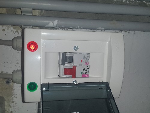

Najprej se opravičujem, da je moje znanje o elektriki skromno. imamo toplotno črpalko, ki v zimskem obdobju ne more delovati kot toplotna črpalka, ampak je treba na roke vključiti 3000 w grelec. Za ta namen imamo sedaj varovalko in stikalo 25A. Na spletu sem našel wifi stikalo firme SONOFF, s katerim bi preko wifi preko mobija vključevali ta grelec za vodo.Problem je, da je wifi stikalo 10A in je za 3000w ggrelec premalo, slišal sem za rele, ki to omogoča, a se mi ne sanja, kako to povezati. Ali mi kdo lahko po telebansko razloži, kako to izpeljati, da bom lahko razložil svojemu električarju, ki je precej starega kova. Dodajam še link wifi stikala in v priponki slika obstoječe varovalke in stikala za prižiganje grelca. Mnogo mi boste pomagali, hvala že vnaprej in LP MARJAN

V oamrico vgradi Sonnoff in močnostni kontaktor ( nekaj takega ) katerega vklaplja sonoff naprej pa kontakor vklaplja grelec.

Če si omejen s prostorom, in če je grelec enofazni, potem raje nekaj takega, ki ti zasede samo eno modulsko mesto.
Napetost tuljave pa takšno, ki jo Sonoff lahko da od sebe. Predvidevam da že ima 230 V ?

PrispevekObjavljeno: Sob Nov 23, 2019 8:54 pm    Naslov sporočila:  Ali bi bilo možno ohraniti tudi ročni vklop grelca? Odgovori s citatom
Ali bi bilo poleg daljinskega krmiljenja možno ohraniti tudi ročni vklop?

PrispevekObjavljeno: Sob Nov 23, 2019 9:10 pm    Naslov sporočila:  obstoječa omarica Odgovori s citatom
Obstoječa omarica v priponki verjetno ne bo zadoščala, ker je že sam SONOFF precej velik(ali je tudi definiran z modulskimi mesti)

Omarico boš definitivno potreboval večjo (vsaj 6 mest)
V njej boš poleg zgornjega potreboval še močnostni rele in sonoff (BDW: Sonoff mini zasede eno mesto z primernim nastavkom za DIN letev)
Glede ročnega vklopa pa imaš možnost vključiti z tipko na Sonoff ali z dodatnim stikalom, ki premosti rele (kot imaš sedaj)

Vgradiš SSR (SolidStateRelay) in imaš mir za zmeraj. Se pa dobi tudi soft start vezje, če bi bil sunek predivji.

SSR je brez veze za ta namen.
Uporabi navaden rele ali kontaktor, so ti dali že dovolj uporabnih linkov.
In moj nasvet je, da se tega ne lotiš sam, pač pa pokličeš električarja. Ker nisi kvalificiran za to delo, niti ne poznaš osnov. Najbrž tudi ustreznega orodja nimaš.
