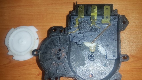

Zdaj sem razdrl zadevo...cisto je...pomoje je res tisti diverter...ki odpira enkrat eno enkrat drugo luknjo..spodnjo oz.zgornjo vetrnico
Bo treba novega verjetno

A kdo ve mogoce,kam pride tista drobna vzmet...po nesreci pi je kos padel na tla in ta vzmet je skocila ven..sam ne vem od kje
