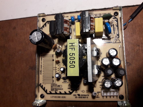

Rabim pomoč pri odpravi napake na swich usmerniku.Pri menjavi integriranega vezja TOP 260 NE,ki je bil zakurjen,se mi je ponovilo to da je zopet uničen.V štartu sem mislil da bo menjava dovolj,a se je izkazalo da je še nekaj drugega v stiku.Kaj bi še preveril..

Ti prekine tudi glavno varovalko ali le ta ostane cela? Izgleda še original, prispajkana na vezje.
Kondenzatorji izgledajo ok, tako da preveri izhodne diode (ali kar vse diode), da ni katera prebita.
TOP260EN si imel zgoraj očitno na hladilniku in si celotno odspajkal stran? Vsaj videti je tako.
Za kateri napajalnik gre to (oznaka/tip/model...)? Je samostojna enota ali del neke naprave (tip/model/oznaka)?
Izhodna napetost se slabo vidi (neostra fotka), če prav vidim sta dve: +25V in +19V?.
Če se ne najde sheme potem si oglej načrt na strani 24 (Figure 44. 65 W, 19 V Power Supply Using TOP260EN)ime spletne strani
Zlato pravilo pri switcherju je, da ga po popravilu obvezno priklopiš zaporedno preko 60-100W žarnice z žarilno nitko zaradi preventive, da ti ne odnese zopet iste ali še več drugih elementov.
Če žarnica ob priklopu zasveti in sveti na polno potem je še nekaj v stiku.
Če takoj rahlo zasveti in nato brli ali celo to ne, potem nimaš kratkega stika in lahko nadaljuješ preizkus brez žarnice in z bremenom.
Če switcher ne deluje potem je še neka prekinitev, slab element in ne več kratek stik.

Sam bi posumi tudi na transformator.
Nekateera podjetja v aziji še vedno ne znajo pravilno napeljat žice iz tuljavnika in se drgnejo med sabo zaradi magnetnega polja. S časom se izolirni lak predrgne in nastopi kratek stik.

Če je že malo v letih, znajo problem delati tudi elektrolitski kondenzatorji.
Če ima kakšno diodo tik tik pred izhodom, preveri tudi to.

Pogosto prekine snubber kondenzator. Menjaj ga z boljšim.

Ta usmernik je za genius speaker sistem.Je usmernik za napetost 18v,,25v,Vzrok napake je udar strele.Meril sem diode so o.k.Lahko bi bil trafo,ali je mogoče da prevaja med navitjem.Kondenzatorji so o,k.nobeden ni v stiku.Kaj bi še lahko bil vzrok..

Nisi odgovoril na Dušanovo vprašanje. Kaj je z varovalko? Preglej Graetz in snubber vezje na primarni strani.

Tole bo malo bolj zahtevno, če se želimo iti pravilnega postopka iskanja napake. Potrebuješ namenske instrumente - RLC instrument, komponent-tester in osciloskop.
Žal je navaden multimeter skoraj premalo.
Kondenzatorji se merijo in preverjajo z RLC metrom (C način):
Z njim izmeriš kapacitivnost in ESR vrednost. Kapacitivnost naj bo nekje znotraj 20% nazivne vrednosti, ESR pa čim manjši, oziroma ranga pod 5 ohm, odvisno od nazivne kapacitivnosti. Testna frekvenca RLC metra, na bo okoli 100 Hz za merjenje elektrolitskih kondenzatorjev, ter 1 KHz za folijaste in keramične.
Transformator lahko ravno tako preveris z RLC metrom, kot bi meril tuljave (L način). Testna frekvenca naj bo ranga 10 KHz. Ravno tako se izmerijo induktivnost in upornost, vrednosti so pa odvisne od enega do drugega napajalnika... Najbolje bi bilo, da bi jih napisal in jih ocenimo.
Polprevodnike bi najbolje preveril na "komponent testerju" ki se priključi na osciloskop. Dosti razlage okoli tega imaš na internetu.
Ali je na spodnji strani vezja še kaj komponent?

Osciloskopa žal nimam,varovalka je bila zakurjena,napetost pred top 260 je 250v, trafo sem meril le z ohm metrom,po meritvah bi bil o.k.To je to.

Napetost na elektrolitu takoj za usmerniškim mostičkom mora biti okoli 320V DC. 250V je premalo...

Bodi bolj precizen. Genius speaker sistem bo premalo. Povej točen model/oznako, saj se najde na netu precej service guide/manualov.
Če je bila varovalka že v začetku zakurjena in je še 1x crknila, ko si menjal TOP260EN, potem imaš še vedno nekaj v stiku. Potrdi, če ti je varovalka tudi po menjavi TOP260EN crknila ali je šel samo TOP260EN?
Brez zaporedno vezane testne žarnice boš delal samo še večjo škodo.

In seveda ali si pomeril res vse diode, tudi izhodne na hladilniku... jih bo treba odspajkat...

Zadnja meritev je bilo ugotovitev da je elektrolit 150uf uničen.Ali je možno da mi je uničilo top260 en zaradi nedelujočega elektrolita..Ali je lahko elektrolit 220uf namesto 150uf.

Imam merilni intrument za meritev elektrolitov do 1000uf. Ko sem meril je bilo 0 uf.Pa tudi napetost je sedaj 320 v enosmerne.Ali je bila lahko to napaka da mi je v drugo zakurilo čip.
