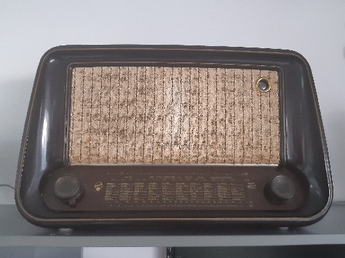

Potrebujem funkcionalno žarnico EM 11 lahko tudi staro. Kupim za zmerno ceno. Radio je delujoč. Ali bi aparatu z zamenjavo blaga spredaj škodil glede vrednosti ali bi mu ceno dvignil. Do sedaj so v njem vsi deli originalni. Lahko kdo iz slike oceni stanje ali potrebo po menjavi blaga spredaj. Originalno pletenega nisem našel nikjer. Skorajda je neverjetno kako brezhibno še po cca. 70 letih delujeta barva tona in kanalnik.

Nisem ekspert, ampak jaz bi pustil blago pri miru. Nekaj patine mora biti, pa tudi glede na starost je blago v odličnem stanju!
Glede EM11, kaj je narobe s to elektronko? Je postala temna ali dejansko ne funkcionira? Če je le temna, se da s podvojevalnikom napetosti dvigniti anodno napetost in boš imel še kar nekaj časa spet svetlo kot novo. Sicer pa za cca 30-40 eur dobiš drugo na eBay.de.
Glede originalnosti, če je v 100% originalnem stanju in ga ne boš uporabljal, potem pusti tako kot je in ga postavi na polico, po možnosti še prej pospraviš napajalni kabel v škatlo.
Če pa ga boš poslušal, potem pa si najverjetneje že tako pomenjal večino kritičnih papirnih kondenzatorjev in po možnosti kak elektrolit, sicer boš najverjetneje kmalu imel okvaro nečesa (s kančkom sreče kaj drugega kot MF ali mrežni trafo).
