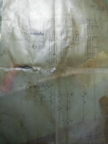

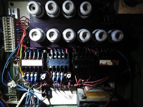

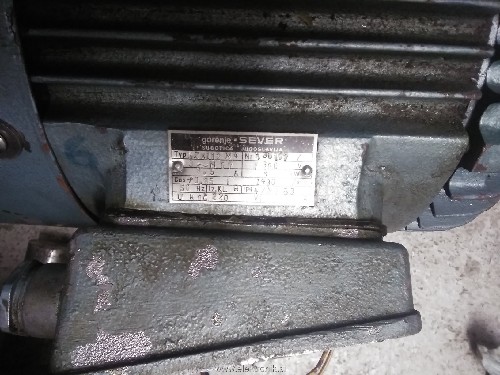

Evo nekaj sem poslikal, motor glavni pogon struznice, žal od črpalke emulzije ni več vidno...izklop v sili imam tipko (gobo)...zraven vam dodajam se sliko trenutnega stanja in pa shemo vezave..vendar je bolj slabo vidna...

Pri nabavi kontaktorjev pazi na napetost krmiljenja. V načrtu vidim, da je vgrajen transformator z izhodno napetostjo 24V. Ta služi za vtičnico (luč na stružnici in krmiljenje). 24V zaradi varnosti.
V seznamu opreme si navedel kontaktor 380 V AC. Krmiljenje mora biti 24V, čez močnostne kontakte pa pelješ 380 V na motor.

Shema je kar v redu. Kot je že predhodnik napisal, imaš transformator za krmilno napetost 24VAC, ki je uporabljena tudi za napajanje svetilke. Varnostna mala napetost 24V za svetilko je nujna, če svetilko s kakšnim kovinskim kosom razbiješ, nisi v nevarnosti.
Kot vidim s sheme, ima glavni pogon zavoro. Vrti se lahko levo-desno.
Temperaturne releje RD1 IN RD2 odstraniš. Varovalke 0513 in 0516 odstraniš. Namesto varovalk okrog transformatorja vgradiš instalacijske odklopnike C2A na dovodu in B6A za luč in krmilno napetost.
Za glavni pogon uporabiš motorsko zaščitno stikalo MSP0-10, pomožni kontakt MSP-PS11 in 3 kontaktorje CES12.10-24V-50/60Hz. Za črpalko uporabiš motorsko zaščitno stikalo MSP0-1,6, pomožni kontakt MSP-PS11 in 3 kontaktorje CES12.10-24V-50/60Hz. Tole zadnje poglej, če se kaj vidi za kakšen tok je obstoječi bimetalni rele za črpalko. Na sliki se ravno tisti krožci pri nastavitvenem vijaku belo bleščijo in se ne vidi nič.

Kolikšna je moč motorja črpalke, napisana na tablici? Verjetno nekaj manj kot glavni, zato bi tu lahko dal šibkejše oziroma cenejše kontaktorje.

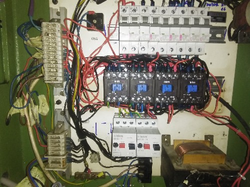

Naj vam povem da kar se ELEKTRIKE TIČE SEM ČISTO MIMO!!...tako da kritike se dobrodošle;)..naj povem da ni konec projekta,in bom to še malo povezal z vezicami pa malo lepše žice razpeljal..sam moram najprej še dobit druge varovalke tako da za zdaj je to...prilagam slike moje packarije;)
P:S:...zadeva deluje;))))
