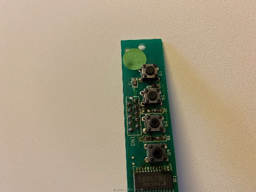

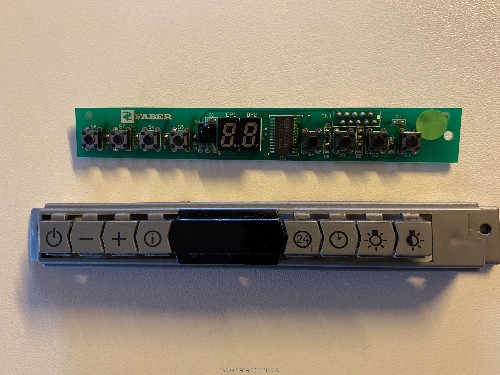

Sem uspel odmontirat stikalo in zgleda kot, da je na vezju skurilo zgornji odpor, tam pri R2?
A v lj je kakšen mojster, ki popravlja takšne malenkosti?

Če je že bil kdaj je bil nad R2 uporom, prilotan kondenzator. Sicer imaš v napi očitno še en del elektronike, kjer je verjetno napajalnik in ostali krmilni del za luči, ventilator....

Po mojem C3 nikoli ni bilo in na tej plošči ni nič skurjeno. Če je na drugi plošči rele za luč, preveri, če vklopi. Tole ploščico pa očisti z etanolom.
