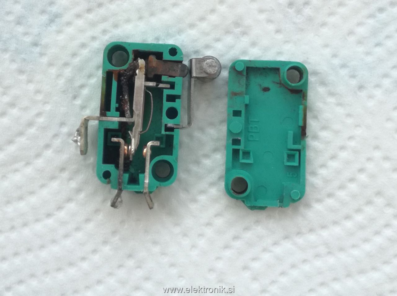

Zakaj hudiča stikalo ne dela? Think

Res čudno da ne dela hehe, je to prišlo na popravilo ali...

Kotva je izgubila sloj platine oz. karkoli že uporabja za zaščito pred oksidacijo. Ker se je nabral oksid je začelo šmelcat in je postajalo samo še slabše. Vmes je zašla še kakšna nečistoča in je bil idealen recept za pogubo. Prav zaradi slednjega sem zamenjal že dva stikala zvezda trikot na obeh trofaznih motorjih, ki delujeta v precej prašnih pogojih.

baresi je napisal/a:
Jap. Končna stikala enega zasučnega motorja, deklariranega kot IP65 ... italijani d'oh!
brezimenko je napisal/a:
Nič se ni iskrilo, tokovi čez tole so zanemarljivi. Zadeva je bila zalita z vodo, pa je zarjavelo do te mere, da je zmanjkalo prostora za premikanje. Stikala sem menjal, zanimivo pa je ... ko sem stresel ven kose rjavine je stikalo začelo normalno preklapljati Smile
