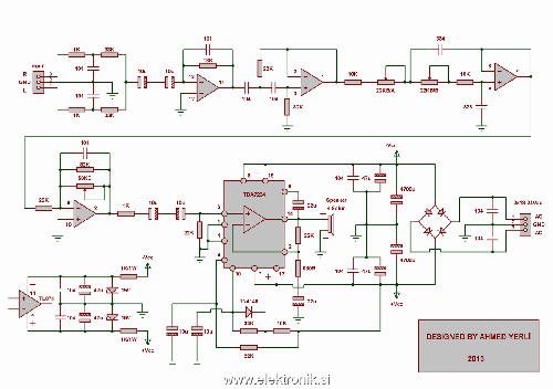

Za subwoofer bom uporabil ojačevalec z TDA7294
 Velikost datoteke:  49.47 KB
 Pogledana:  20 krat
v.j.
Prispevkov: 1665
Aktiv.: 13.17
Kraj: Veldes
PrispevekObjavljeno: Tor Jan 21, 2020 12:54 pm    Naslov sporočila:   Odgovori s citatom
Tale ojačevalnik je MONO, kaj ne vidiš tega?
Ja, res imaš L in R vhod, preprosto ju povežeš skupaj direktno da dobiš MONO vhod.
Ta vhod je že tako ali tako mono, le prirejen je, da v primeru, da imaš stereo signal, da ti ta signal združi v mono.
Še več, tale ojačevalnik že vsebuje filter, tako da dodatnega filtra ne rabiš, lahko bi rekel, da je tole "fertik dev".
Imaš narisan tudi stabilizator za +/- 15V za napajanje operacijskih ojačevalnikov.
Teh shem ne razumeš kaj dosti ane?
