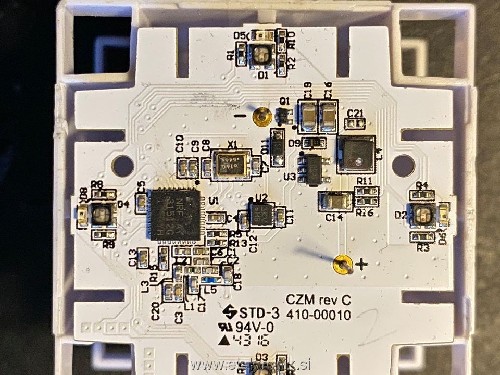

Na FB grupi se ukvarjamo z popravilom ANKI Cozmo / Vektor pametne kocke, ki jo potrebujeta ta dva robotka za uspešno delovanje.
Nekaj o sami kocki FCC
Problem kock je, da potrebujejo 3,7 V baterijo (N velikost).
Vendar pa je velikost te baterije identična 12V bateriji, ki pa seveda skuri kocko.

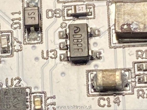

Glede na to da za tole ni na voljo sheme ali česarkoli najbolj sumimo element na sliki, da je skurjen.
Element ima kodo DB(8?)PF, iskanje ne vrže ničesar oprijemljivega.
V info tole ni fotografija skurjene kocke ampak polno delujoče.
 Velikost datoteke:  131.68 KB
 Velikost datoteke:  96 KB
LP Gašper

Jaz sem našel tole in mislim, da bo kar pravo, glede na markiranje elementa, ki ga najdeš na koncu podatkovnega lista(str.24).
Glede na specifikacije, je maksimalna dovoljena napetost 7V, torej zna biti, da je odšel, če je bila pritisnjena napetost 12V.

Hvala za tole, ja 7V maks in ko daš kor nekaj kar je skoraj dvakratnik bo hitro dobil angelska krilca.
