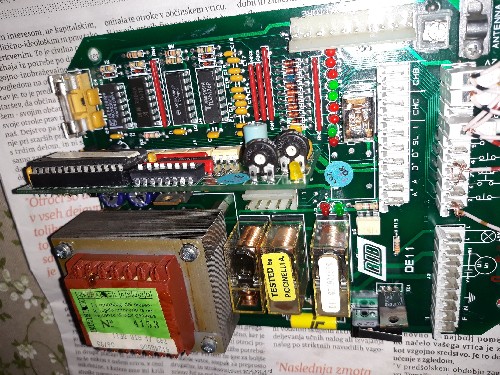

Pozdravljeni
Prosim za pomoč pri popravilu kartice za drsna vrata proizvajalca RIB iz Italije.
Po spletu sem iskal načrte, ampak brez uspeha.
Ima še kdo kakšno idejo, kje bi se dalo dobiti shemo kartice.
Prilagam še sliko kartice.
Dogaja pa se, ko je hladna neha delat. Ne pritegne relejček 211SE pri konektorju (ne dobi napetosti na tuljavo). Ko pa v tem delu malo z fenom zagrejem, se prebudi in dela kakšno uro. Vklaplja releje za odpiranje in zapiranje. Ko pa se ohladi pa je vse po starem.
Imate kakšne ideje kaj bi lahko bilo.

Jaz bi najprej preveril tista dva elektrolita nad transformatorjem. Verjetno je poleg njh tisti močnostni element napetostni regulator vverjetno 12V. A so releji 12V ? Naj enostavnejše ugotovis če s spajkalno konico pogreješ z vrha ta dva elektrolita. Če začne delati je to to( jih zamenjaj z novimi). Iz mojih izkušenj so v takih primerih posušeni elektroliti (zelo zmanjsana kapaciteta) najpogostejsi vzrok nedelovanja. Pomeri napetost na omenjenem regulatorju .

Bom preveril kondenzatorje in javim. Jih bom pa preventivno zamenjal z novimi.

Glede na napisano bi rekel - nekje je hladni spoj. Vidim, da so elementi spajkani tudi na vrhu. Je mora tiskanina brez metaliziranih izvrtin? Sicer spajkanje z obeh strani ni preveč dobro, sploh če se tiskanina segreva. Zaradi krčenja in širjenja lahko poči metaliziranja vija. Če si lociral mesto okvare, pospajkaj tiskanino na tem mestu z obeh strani. Pred tem poskusi s spajkalnikom segrevat posamezne elemente na lociranem mestu.
Tisti priklop stikal na faston kontakte z žičkami je narejen sedaj, ko vezje testiraš ali je stalen? Če je to stalen priklop, najprej uredi priklop.

Luknjice so metalizirane, kolikor sem videl na določenih pinih, ki niso zaliti do konca. Povezave za stikala so pa narejene samo začasno, ker nisem razdiral originalnega priklopa z konektorji.
Kondenzatorje sem že nabavil. Sedaj pa se moram samo lotiti zamenjave.

Zamenjal sem označen kondenzator. Zadeva trenutno deluje. Kartico sem hladil na zunanji temperaturi cca 1,5 ure in še deluje. Upam, da je to samo to. Stari kondenzator sem izmeril z instrumentom in je kazal samo 7 mikro, moralo bi pa biti 220 mikro.
