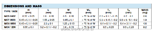

Masa 0402 upora je 0.6 miligrama.

Hvala za informacije. Tale miligram v mojem izračunu je bil napačen (kot je ugotovil Boris) zato mi ni šlo skoz po izračunu. Če dam prave enote vse štima, se pravi tudi po izračunu ne bi padel dol.
