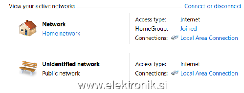

Enake težave sem imel z različnimi kombinacijami PC-jev, routerjev, ISP-jev, optika/kabel. Včasih kak mesec ni težav, spet drugič pa nekaj ur ne uspem priti do interneta. Nekaj let nazaj je pomagalo enable/disable mrežne kartice. Sedaj ob problemu resetiram router, PC, mrežno kartico, pa ne deluje nič.
Ima kdo podobne probleme ali kako idejo. Rešitve iz googla sem že pogledal in razni reseti mrežne kartice, routerja in PC-ja ne pomagajo.
Sprašujem za PC, povezan preko kabla direktno v router.

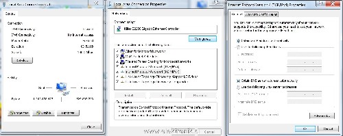

Prilepi sliko, kaj je pod "Local area connection"
To je IP,prehod,dns,...
LP Robert
Mitja320
Pridružen-a: Pet 19 Mar 2010 21:24
Prispevkov: 74
Aktiv.: 0.40
PrispevekObjavljeno: Sre Jul 03, 2019 6:24 pm    Naslov sporočila:   Odgovori s citatom
Vedno sem imel vse na auto, prav tako nikoli nisem imel statičnega IP-ja.
Na sliki je "protocol version 4", pri "version 6" je prav tako vse na "auto".
Laho naredim še sliko "advanced settings" ampak je prav tako vse auto/default. Nikoli nisem nič spreminjal.
