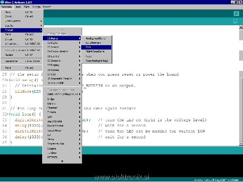

Čisto ga boste zmešali s temi vašimi telovadbami okoli bootloaderja.
@spart bom ti čisto po domače razložil na primeru nakupa avtomobila. Lahko kupim evropski avto, ki je drag kot žafran, lahko pa nabavim korejski, japonski ali kakršnen koli druge proizvodnje, cenejši. V katerikoli od teh avtomobilov se bom vsedel in se veselo odpeljal, saj je proizvajalec naredil avto za to! Nalival bom veselo gorivo. olje in vse kar je potrebno, ter se vozil po svetu brez problemov z njim. Pri dragem evropskem avtu bom imel stalno občutek, da sem nekaj preplačal. Sosed se vozi s korejski ali japonskim avtom, pa je že pri nakupu toliko prihranil, da je kupil še ženi enega.
Mogoče ta primerjava ni na mestu, a tako približno je.
Torej ne rabiš nikakršnega programatorja, samo priključi na USB, poženi Arduino IDE nastavi v njem pravi Arduino in pravi port izberi-napiši program, klikni ikono "Naloži" in če je v programu vse OK bo delalo kot se šika.
Za začetek poišči v Arduino IDE program "Blink" ga naloži v svoj UNO. Nato spremeni tisto vrednost 1000 na večjo ali manjšo in ponovno naloži. S tem povečaš ali zmanjšaš hitrost mežikanja LED na ploščici tvojega UNO-ta.
Pa kar pogumno na delo, ničesar ne boš uničil in ničesar ne rabiš (nikakršnega programatorja)!
