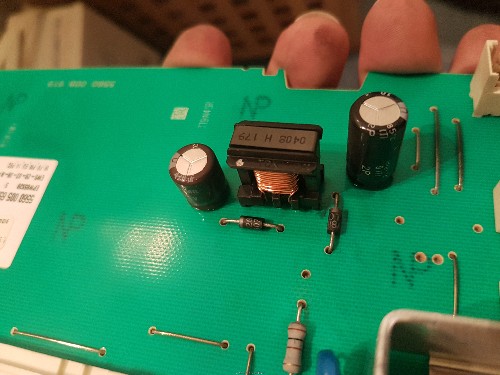

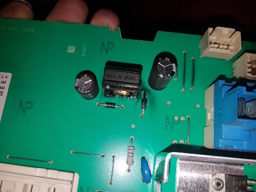

Na plati sem polotal releye pa še par drugih stvari, v štartu je zgledal na enem mestu mal zasmojeno, samo se je zgleda sam mal nabiralo, in se je lepo sčistilo, diode zgledajo ok,...
Zdej kar mi še ostane na uč je da zamenjam oba elektrolistska kondenzatorja, pa "odprl" bom releye in spucal njihove kontakte. nova plata pa je pomoje 70€, kolegica mi je pa rekla da mi da njen pralni stroj, k dela bp za 50€.... tako da jutri še v delkota po dele - kondije...

kondenzatorji so velikokrat vzrok "čudnega" obnašanja. za večino drugih elementov ponavadi zadeva povsem odpove.. sicer vem da odzgori zgledata čist ok, sam lahko je na meji, da sta suha,... pa nista draga, pa sigurno se dobita v štacuni, drugo se mi pa ne sanja naprej, kaj bi lahko drugo pomeril, zamenjal,.. ?..
mislim, kaj bi se lahko še preverilo? če motor dela izven stroja, ostanejo v stroju še kabli, ki se mi zdi nemogoče da so krivi, in potem samo še kontrolna plošča, je tako? in kaj na kontrolni plošči bi se lahko še kaj pomerilo oz zamenjalo, pa brez načrta plošče,...?..
