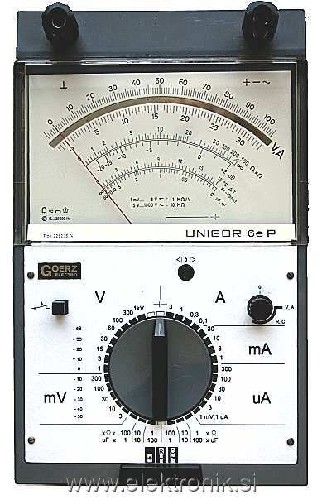

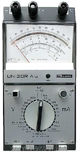

Nekaj dobre stare robe ...
Pri A43 100kOhmov /V brez ojačevalnika.
 Velikost datoteke:  34.12 KB
 Velikost datoteke:  27.32 KB

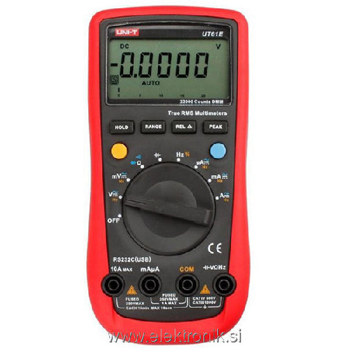

ranokar je poštar prinesel UNI-T UT-61E multimeter
Za 60eur super instrument

Zanimiv test UNI-T UT-61E
https://www.markhennessy.co.uk/budget_multimeters/unit_ut61e.htm

Imam podobnega vendar , malo več digit + da je spominski.
- Kar natančen ,
- malo počasen za kratek stik (piskanje )
- katastrofa so vtičniki za banane ki so narejeni iz zvitega pleha s časm popusti oprijem
banan in instrument skače gor dol , ne nakaže natančno .
Sploh je to problem če meriš majhne vrednosti in se ne zavedaš napak in tavanja
