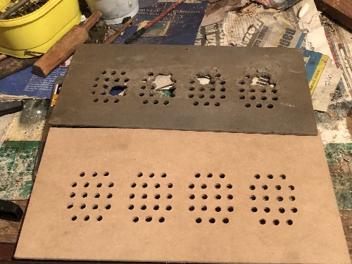

Imam vprašanje: iz česa so izdelani spodnji oz. zadnji pokrovi radiev?
Po občutku je kot nek debel karton. Morda se motim?
Na enem izmed radiev, ki ga obnavljam je potrebno na novo izdelati spodnji pokrov, saj so starega požrle miši... In sedaj iščem ustrezen material.

Lesonit

Lesonit, kot hrbtišča za omare, sedaj MDF.
V nekaterih primerih tudi lepenka, vse sorte plate so uporabljali, samo da je bilo poceni in lahko.

Tako mehkega lesonita kot je bil včasih, najbrž ne dobiš več, se mi zdi, da ga je nadomestil MDF. Lahko uporabiš lepenko, lahko zlepiš 2 lepenki skupaj, da dobiš debelejšo, lahko tudi pobarvaš... Če hočeš čim bolj originalno, iščeš temu primeren material ali originalen del, če hočeš funkcionalnost, narediš po svoje z materialom, ki je ustrezen in ga najlažje dobiš in obdeluješ.

Sem dobil, hvala uporabniku Krampus.
Sem tudi že izdelal novo.
