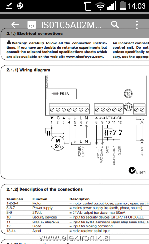

Potrebujem malo nasvetov in sicer, ko so demontirali vrata nisem bil prisoten in so pozabili poslikati kako je bila priključena elektronika.

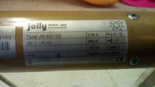

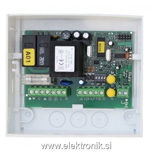

In sicer gre za rolo vrata katere vodi motor Jolly JM 60/100 in elektronika za sprejem signala A01 Nice.
Ko sem ji sedaj zmontiral sem jih priklopil a ne delujejo točno tako kot bi rad.
Imam težavo s nastavitvijo začetne in končne točke.
Zanima me tudi pravilna priključitev kablov na elektroniko.
1 - 4 so veza na motor
1. dol
2. C ( ???? )
3. gor
4. ozemljitev
5-7 dovod elektrika
5. ozemljitev
6. faza
7. nula
8-12 ( tukaj sta bili 8 in 10 brikani )
8.
9.
10.
11.
12.
hvala za pomoč

Končne pozicije nastaviš pri motorju. Na elektroniki imaš opcijo samo za fotocelico, ki je nimaš.
lp, ElGrigon

Verjetno nadzira navor motorja, posledično je to odjem v Amperih. Načrt je jasen, povabi strokovnjaka, da ti pomaga. Na pamet probavat, boš kaj dragega zakuril. Sam sem sestavil tak pogon motorja iz različnih modulov s Kitajske in dela v nulo. Prva pa je absolutna dvojna varnost, fotocelica z odbojnikom, kakšen Omron do 4m in mora prekinjati pri tleh, ker so vrata nevarna za mačke in ščenete, tudi človeku zdrobi kost, pazi!!

A si preveril nastavitev časa za trajanje vklopa oziroma izklopa motorja ?
Elektronika omogoča to nastavitev !

Dobro preberi, zakaj sta tipki T1 in T2... Wink

Ja kaj boš pa programiral, saj ni koračni motor z impulzgeberjem. Na ohišju ima dva potenciometra za nastavljanje mejnega toka. Vse ti piše na netu. Očitno je prenizek tok nastavljen, pa meče samodejno ven že na pol.

Kaj provociraš. Na sliki sta vidna dva potija na samem motorju, natsvitev navora za izklop. Časovno programiranje ne obstoja brez impulzgeberja.

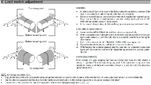

Sam motor ima končna stekala za eno in drugo smer. Ko motor zavrtiš v eno smer pritisneš na stikalo, s tem se pa samo stikalo "deaktivira" (izklopi). Enako ponoviš za drugo smer. Tako nastaviš končni položaj. Seveda se tudi za potrebne "fine nastavitve" uporabi navojno vreteno, ki je v končnih stikalih.

Mogoče sta mišljena dva potenciometra na samem motorju.

Tisto nista potenciometra, ampak čisto navadna končna stikala. Nastaviš mehansko pozicijo, kje se motor izklopi v eni in v drugi smeri (odprto , zaprto).
Ni pa nek bavbav. Začneš pri varni razdalji in potem počasi prestavljaš do želene pozicije. Kateri je za gor in kateri za dol je odvisno od orientacije motorja.
Ampak to hitro ugotoviš in tudi občutek, koliko obniti pozicijo stikala, da se bodo vrata ustavila pet centimetrov kasneje tudi imaš hitro v roki.
