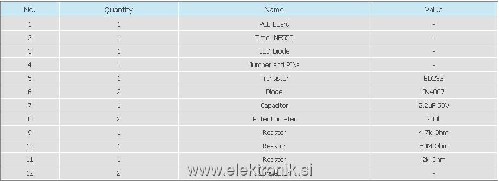

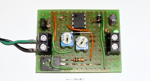

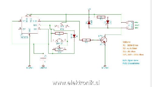

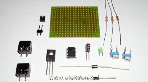

Da vam na hitro razložim mojo situacijo. Sem popolni začetnik glede elektronike in bi rad izdelal krmilnik za krmiljenje elektro-magnetnega ventila. Imam vse sezname, sheme....
Prosil bi vas, če mi lahko poveste kje bi se dalo kupiti ves ta material (štajerska ali zasavje).
slike so v priponki

Tak material ima ponavadi kar vsak elektronik doma, drugače Nanoelektronika v MB ali pa na Ptuju pri Ribiču malo višje po ulici.
Kako boš pa izvedel napajanje +-12V?

Štajerska- HTE , Nanoelektronika ,
Če pa ima samo GND in + ?
+,- na con1 je mišljen - kot GND.

Napajanje bo 12V ja. V bistvu bo to LiPo baterija 11.1V.

@krof555: =bemti si hiter, ali razumeš shemo?
- na con1 ni mišljen kot GND kot si napisal, temveč kot izhod iz vezja, na katerega lahko priključiš rele ali pa ventil z 12V tuljavo!
In vprašanje je bilo kje lahko kupi material za to vezje in na to vprašanje si mu dal odgovor, vse ostalo je pa popolnoma mimo, s tem, da za povrhu še narobe učiš!

+/- 12 V lahko izvede z LM7812 in LM7912 - vezava. V kolikor ni prevelike obremenitve. Po datasheetu sodeč zdržijo 1,5 A, vendar ne pozabiti, da se kar dobro grejejo.

Zdaj sem bi pa jaz hiter Brick wall , seveda za povezave na testni plošči je pa boljša kot licna.

Jaz nimam volje niti časa za povezovanje nad vezjem. Če že uporabim testno ploščo, vežem od spodaj z wire-wrap ali namensko žico kateri lahko izolacijo stopiš s spajkalnikom.

Se popolnima strinjam s tabo Silvo. Jaz presneto dosti uporabljam perforirane ploščice. Žice iz UTP kabla so za tak namen, milo rečeno, slabo uporabne. Pri cinjenju izolacija kar beži pred vročino, pa še baker je ponavadi oksidiran.

Tole sem kupil v Conradu. Zadevo se da lepo narediti tudi iz tehničnega svinčnika na minice. Imam enega takega narejenega - bom ga našel ter fotografiral.
