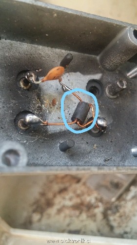

Kako se imenuje sklop in element,ki je obkrožen?Sklop se nahaja v omari za kabelsko TV?

Izgleda kot feritni obroček.

Nekaj takega:
https://www.alibaba.com/product-detail/10uH-Choke-Ferrite-Beads-Inductor-with_529341346.html
https://www.alliedcomponents.com/blog/ferrite-beads-their-functionality-and-choosing-the-right-one/

Feritni obroček... Na sliki je nabrž delilnik signala s tem da gre na en kanal filtriran, ker imaš še kondenzator zaporedno. V navadnem razdelilniku za kabelsko ali anteno je brez kondenzatorja.

Impedančni transformator.
Gorenje Elrad P 802 dvovejni delilec 75Ohm TV - RA signala.
Kondenzator je zgolj za galvansko ločitev napajanja.
Se mi pa zdi, da manjka en upor (150Ohm) za impedančno prilagoditev med levima
kontaktoma. Isto ohišje se je uporabljalo še za 3- vejni delilec, pa za odcepnike, pa združilce tv in ra signalov....

Najlepša hvala za odgovore.Ali je možno,da mi je zaradi tega sklopa odpovedal Tv?To se je namreč zgodilo pri zadnji nevihti.
Ne!

Zelo slabo "zašušmarjeni" delilnik za dva televizorja.
